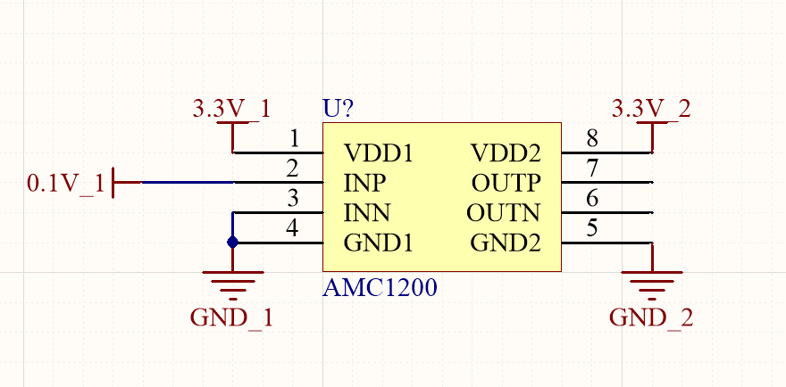

需要监测高压模块的输出电流,大概1mA左右,由于涉及到高压,需要隔离,具体方案如下:
高压输出端串联一个采样电阻,接到仪表放大器AD623,放大200倍,再将输出接到AMC1200实现隔离传输,电源部分通过DC-DC实现隔离,高压侧和低压侧都是用3.3V供电。
在测试时发现一个有趣的现象,刚上电时,测量AMC1200的输出,VOUTP输出3.1V左右,VOUTN输出0.1V左右,明显不正常,但是我用万用表(FLUKE 12E)点一下高压侧的一个点(任意)和低压侧的一个点(任意)之后,输出变正常了,VOUTP输出0.6V左右,VOUPN输出2.6V左右(和datasheet曲线一致),试了好几遍都是这样,不太理解。
我认为万用表在电压档位时,相当于一个大电阻,因此加了一个1M电阻在高压侧和低压侧的GND上,没效果;
将输出通过一个1M电阻接到GND上也没效果。
求助!!!有没有使用过AMC1200的盆友,希望给点意见和建议。。。
