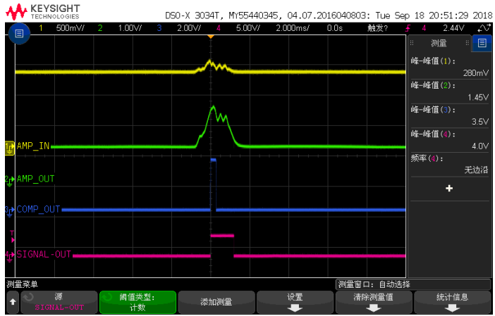

疑惑是:AMP_OUT在光敏管没有接收到信号时,TLC2272的2脚和3脚都是1.25V,那么此时AMP_OUT应该输出0V附近才对(TI自家仿真软件TINA-9仿真出的结果就是0V附近),但是从实测波形来看输出的是1.25V,并且我直接将2脚3脚用焊锡短接,两个脚电压一样的情况下,AMP_OUT仍然输出1.25V。我怀疑过是失调电压的问题,所以换了失调电压很小的OPA2330,测试结果和TLC2272效果一样,但是我用MAX951ESA(它的失调电压和TLC2272差不多,高于OPA2330)进行上述电路实验,在光敏接收管没有接收到信号时输出就是0。不懂这是为什么,求指导
