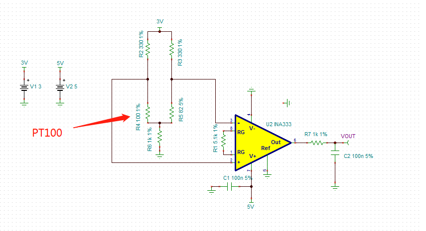

大家好!
公司需要设计一个测温电路,传感器是PT100,然后在TI的器件中选择了INA333,设计了下面的电路,请问这个电路各个电阻匹配是否合适。
希望各位能帮忙看看,讨论讨论一下。
  • 我觉得 R6 的 1K 影响了测量精度, 是否可以避免 R6, 加大 R2, R3
  • 建议R6配成110欧左右。

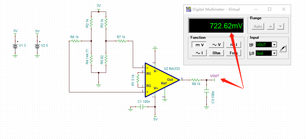

  • 按照朋友你的设计,我用TINA模拟一下,R2和R3用1K替代,不是按倍数放大。
    计算V+和V-的差值为151.89mv,按理论放大倍数应该是(1+100K/5.1K),计算151.89*(1+100*5.1)=3130.125mv,这个与模拟测试结果不符啊。
    所以我加了最底下的电阻,调整一个合适的电压。
  • 实际上我们用PT100用在测量115至135摄氏度范围内,之前委托南方一个公司设计电路,他没有考虑运放的温度飘逸和失调电压,而且我们的电路板工作在50摄氏度环境温度内,所以我想把115至135摄氏度的温度范围内每个刻度的电压差异尽量大一些。
    如果按照配有你的匹配电阻换成110欧姆的话,我的输出值就超过了3V,我的MCU的AD的VREF电压是3V,好像不太好。
    如果不考虑VREF,按照110匹配的话,也是不按照倍数放大。
