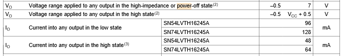

SN74LVTH16245A最大可以提供多大的驱动功率?
Other Parts Discussed in Thread: SN74LVTH16245A

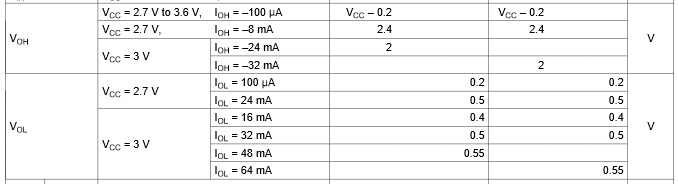

SN74LVTH16245A在手册中提供了输出低电平时最大输出电流64mA,低电平电压0.55V;输出高电平时最大输出电流32mA,电压2V 。
但是当我16个输出管脚同时输出脉冲信号时,每个引脚的输出电流应该无法达到以上最大输出电流值。请问我的驱动功率p=Vo*Io应该如何计算呢?
Vo和Io是取决于负载的大小吗?计算驱动功率时Vo与Io应该如何取值?
  • 亲;驱动功率,不只电压电流,还有占空比。窄占空比时;所有输出口可以同时满出。
  • 是的,您理解的没问题,这个是每个通道的最大电流大小,或者说带载能力,但是如果16个通道同时输出的话,每个通道是达不到这个最大值的,因为有最大输出电流的限制。 有些芯片datasheet中会给出continuous output current的最大值,也就是说所有IO工作时的最大输出电流,假设最大输出为128mA的电流,而每每个通道达到最大输出32mA的话,那么只能四个通道在工作,其他剩余的通道就不能带载了。
  • 如果同时输出1uS呢?这种所谓的最大电流;实际上是稳态下的直流值。如果是PWM驱动;完全不是这个状态。
    确切的说;10uS内;IC所有输出端口;完全能承受按数据表最大值输出而不会损坏。
    实际上;电源管理导致逻辑电路脉波工作称为标准工作模式的今天,这颗IC,作为高输出逻辑电路,应该在数据表里罗列动态热阻参数。
    缺了这块,不得不说是个遗憾。。。
