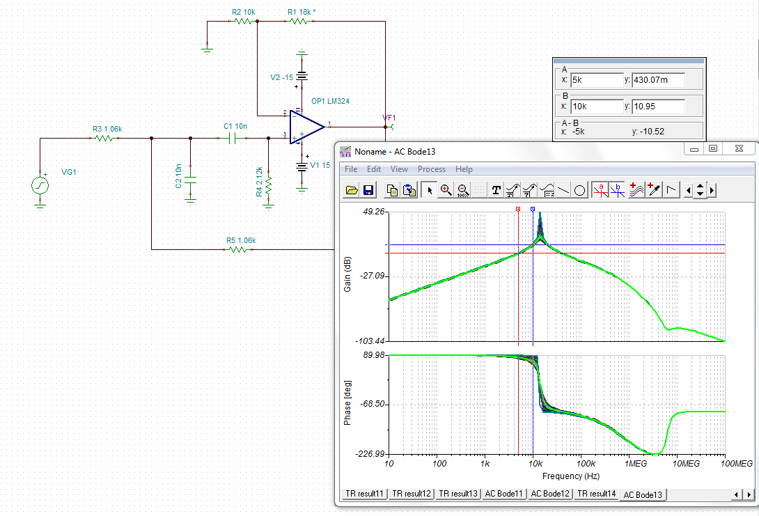

使用二阶Sallen-Key带通滤波器估计无法实现。
对于二阶Sallen-Key带通滤波器来说,G=1+R1/R2,Fm处的增益Am=G/(3-G),当R1约等于R2的两倍的时候,就会出现G趋近于3,这时候电路很容易不稳定,产生振荡。下图是R1取值16k-20k的增益变化。而且这个滤波器在5kHz和10kHz处的增益也比较大,它的边沿不够陡峭,无法有效滤除其他谐波。

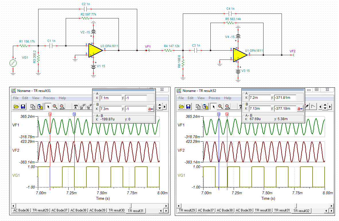

建议使用四阶MFB 带通滤波器试试。这个电路中运放的增益带宽积大约40MHz左右。能将3次谐波提取出来。信号源是5kHz,2Vpp。不过这个电路的增益似乎还是有点问题。
附上仿真文件。
仿三次谐波.TSC您好,我尝试用你的电路,但是我没有仿出相同的结果,麻烦帮我看一下。谢谢
用LM324应该是不行的,它的增益带宽积只有1.2MHz,建议你换个带宽高点的。
