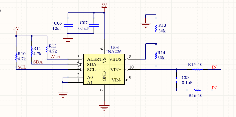

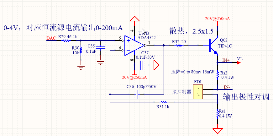

大家好,做了一个恒流源,在三极管和负载间串了一个0.4欧姆电阻,使用INA226测量电流和电压,写寄存器,然后回读都正常,电流100mA,负载4欧姆,从寄存器读出的,采样电阻电压,总线电压,电流,0006, 00b7, 0004, 总线电压计算是457mV,是对的,可采样电阻电压总是不对,计算的电流自然也不对,
CONFIG寄存器是0x4727,CALIBRATION是0x500,写读都对,图在下面,试了几天,就是不行,
补充一下,改变电流,总线电压会跟着变,可采样电阻上的电压就不变,几个寄存器,难道会有的好,有的坏了?现象好像没有进行shunt采样,怎么会那,
另外如果shunt电压,偶尔超过80mv,比如200mv,会怎么样,芯片会烧了吗
