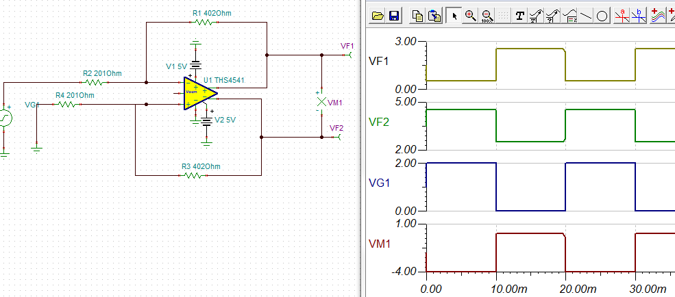

如何用LM324内部两路运放实现同向和反向输出比较器功能?
Other Parts Discussed in Thread: LM324, THS4541
我们的应用是输入电压同时接到LM324内部两个运放的+IN和-IN,2.5V基准接到这两个运放的-IN和+IN,目的是想实现当输入电压超过2.5V时其中一个运放输出高电平,另一个运放输出低电平。但是实际测试中发现这种设计存在一个回滞区间,比如输入2.6V时运放的输入差模电压只有0.1V,这时输出处于不定态,即有可能为高也有可能为低,我们要怎样设计才能避免这个回滞区间(即输入电压在基准2.5V左右浮动的情况)?
如果上述问题无法解决,我们想先将LM324的一路运放设计成正向比较器,用它的输出作为另一路运放的输入,将后级运放设计成反相器,但我们没有负电源供电,只有+5V单电源给LM324供电,如何实现反相器功能?
