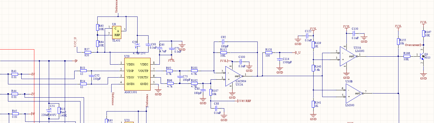

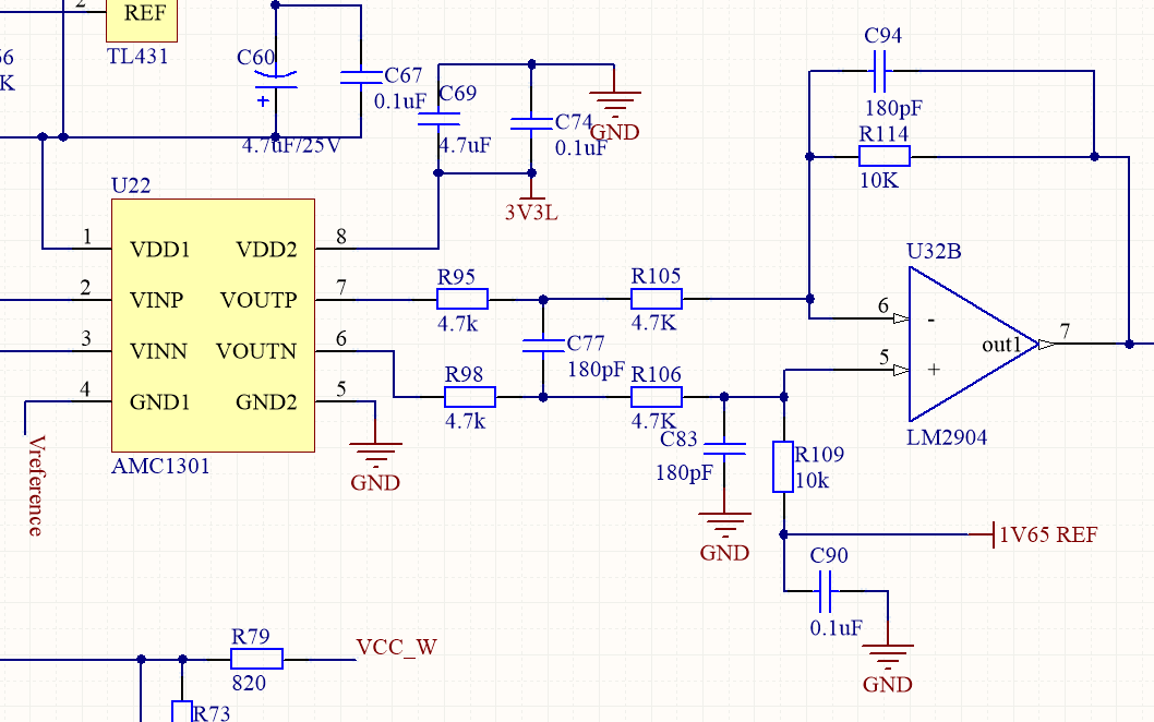

图为交流电流的采样,过电流保护,图中LM2904的同相和反相电压值怎么算,是不是根据AMC1301的6,7脚电压才能得出放大器的输出电压,LM2904输出电压怎么算?
