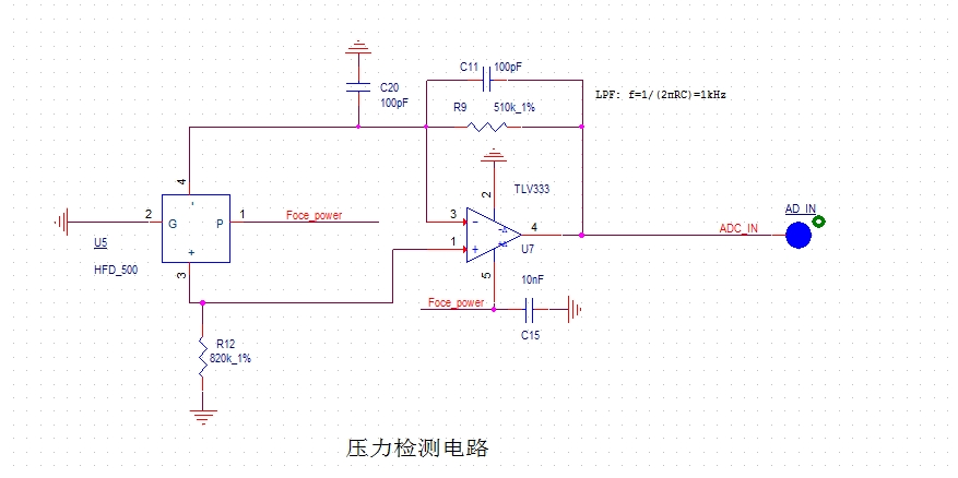

請問一下,
1. 下面就是我们压力sensor(即电桥,电阻随压力进行变化,详见规格书HFD-500S spec)+贵司的运放TLV333进行放大给到芯片的AD管脚进行采样,Forec power是一个脉冲波,幅度为2.0V(做成脉冲波是为了节省电)
2. 如下TLV333的放大电路是否有问题?放大倍数是多少?
3.TLV333的零点校准是怎么做的?现在我们是通过差分给到TLV333的,它自己把+/-的差异进行校准吗?TLV333随着时间,它的放大倍数是会改变吗?
如恒定在25度~30度范围内,它的温漂情况如何?
问题:我们现在遇到问题,就是ADC_in(运放的输出端的ADC值)在10天内,每天测试,个别ADC_IN差异非常大,我们更改运放后,差异就没有什么变化了?我们怀疑运放随着时间会产生变化。

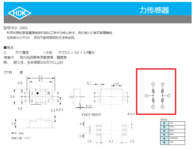

  • 您好,
    查到的HFD-500S等效电路是图中红框内所示,有6个管脚,与图中原理管脚号对不上,请确认下;
    HFD-500S内部电阻与TLV333外围电阻会相互影响差分输入,建议使用集成差分运放。
  • 請協助針對TLV333的疑問回復, 謝謝!
    另外線路參考的是data sheet, page 15
    2. 放大倍数是多少?這個怎麼計算?
  • 您好,
    一般计算运放的输出就是根据虚短虚断的特性来计算的,电桥的四个电阻相应参数肯定要包含进去,而四个电阻都有可能变化,那就需要将推导出的放大倍数匹配成两个差分输入的表达式的形式,很难匹配。
    另外,R12一端接GND,实际上相当于R12与一个桥臂电阻并联起来了,这样看电桥起始状态就不平衡了。
