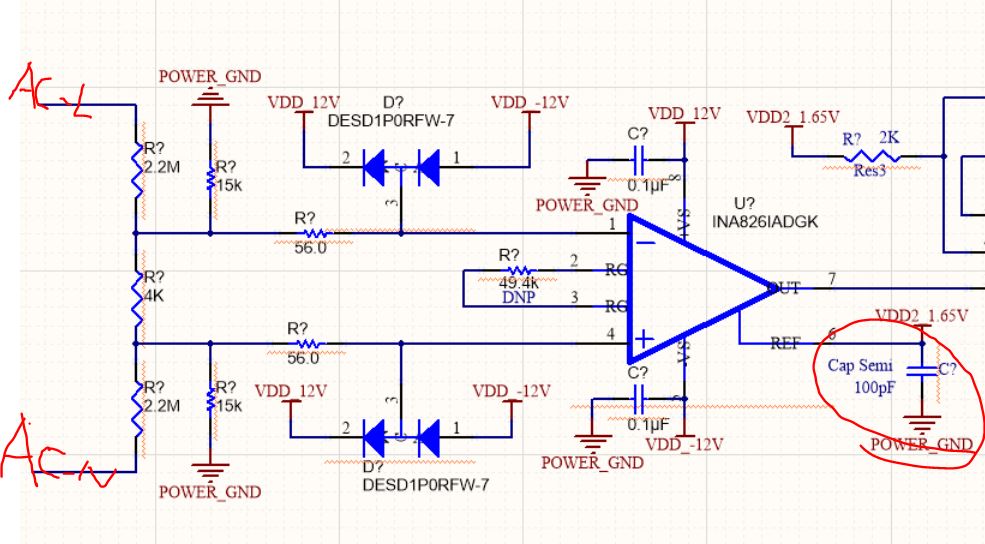

INA826的REF引脚可不可以不接地而接+1.5V?
Other Parts Discussed in Thread: INA826
如下图所示,现在要采样PFC输入侧交流电压,先电阻分压之后进INA826, POWER_GND是输出DCBUS的功率地,和VDD_12V的地是一个地,后面会通过一个线性光耦将该采样信号隔离开再进DSP(DSP的地是经过隔离电源得到的),在进入线性光耦之前需要将交流信号抬高到0V以上,

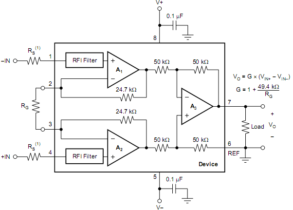

1. 请问我直接在INA826的REF管脚接1.5V进行抬升是否可以,如果不可以我该怎么设计(拿运放来升压么)?
2. 我的POWER_GND这样直接接到AC侧分压电阻上是否有问题,如果我直接用DSP的信号地会有什么问题?
3. 对于输入交流电压的检测,通常的设计是怎样的?
