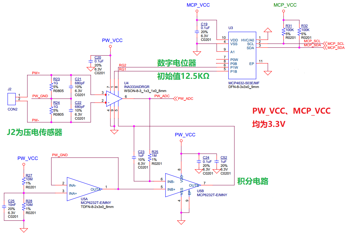

附件电路用于采集压电传感器信号,用手轻轻按压传感器使信号削顶,几秒后松开传感器并保证传感器不受任何外力,传感器信号立刻变为削底并有不规则抖动。
传感器不施加外力时,正常信号应该是0.5VCC。出现削底后,信号无法自动恢复0.5VCC,需敲击传感器提供一个大信号,或对INA333重新上电,可恢复正常信号。
