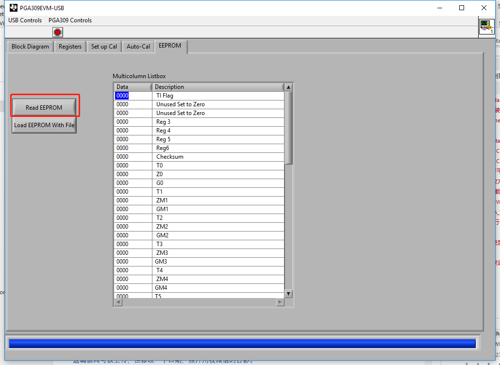

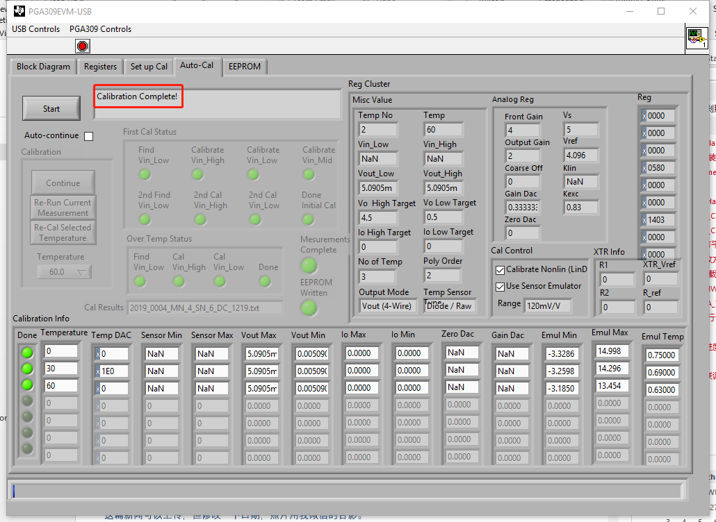

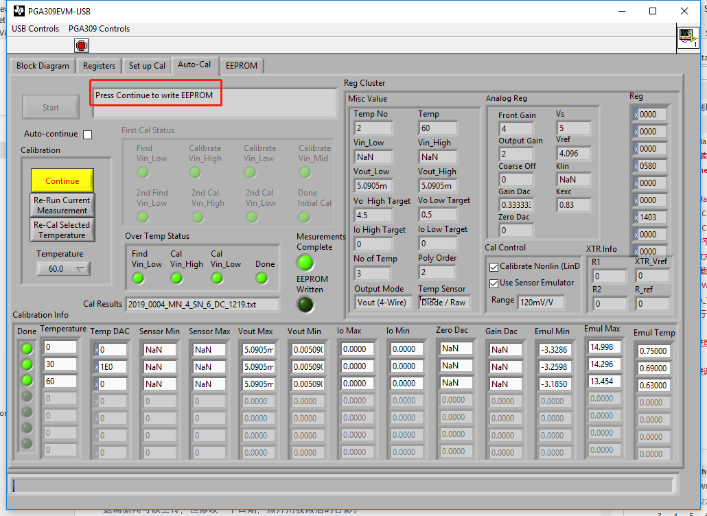

使用PGA309EVM-USB评估板及其配套软件模拟校正测试后,按 continue 写入EEPROM后,可以打开cal results 文件,里面的EEPROM都有数据,但是去软件的EEPROM页签,按 read EEPROM按钮后读取到的数据为什么都是0 呢?

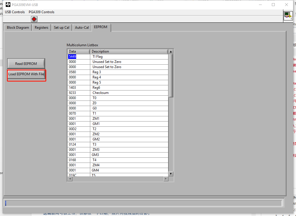

下图是导入cal result计算结果文件后显示的EEPROM值,都是有数据的。
