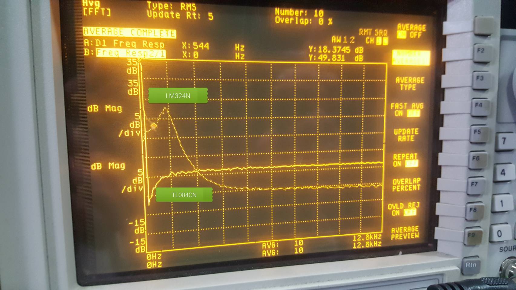

LM324N換成TL084CN無法得到正確的濾波曲線?
所使用電路為全通KHN雙線性濾波器電路
供電+-5V雙電源
輸入為200mVpk的白噪音 取輸出/輸入的響應
LM324曲線對了 但TL084變高通了(改變不同曲線 只要更換TL084都會變高通)
  • 您好,
    示波器曲线您是在同一块电路板上使用不同的运放测得的吗,LM324N和TL084CN是从哪里购买的呢,先从代理商处确认芯片是从TI授权的代理商或TI官网正规渠道获得。
  • 是同個電路的結果。是不是TI授权的代理商或TI官网正规渠道获得不確定 是有TI的標示,但TL084CN可以做2階的低通濾波電路,但用在KHN電路就有問題。
  • 两种运放差异非常大。TL084输出饱和压降约2.5V;对于5V电源;不失真输出幅值+-2.5V。而LM324输出饱和压降最大20mV,不失真输出幅值+-4.98V。
    所以;当放大倍数超过9倍;200mV注入就会导致TL084饱和;输出出现因饱和而导致的高次谐波。而LM324要晚饱和的多。
    当用频谱分析时;就会发现因高次谐波而出现高通现象。
