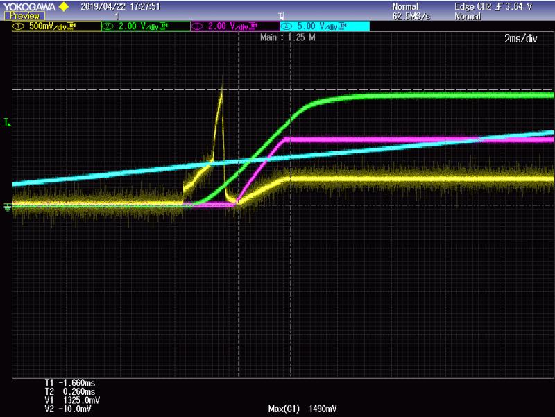

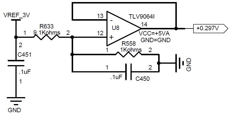

客户在使用运放TLV9064的电路如下,按照设计规格输出为0.297V,但在上电时会过冲到1.3V,严重超过设计标准,请教是什么原因造成的,该如何修正。谢谢!
测量波形图如下:

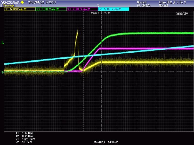

测量波形图如下:
