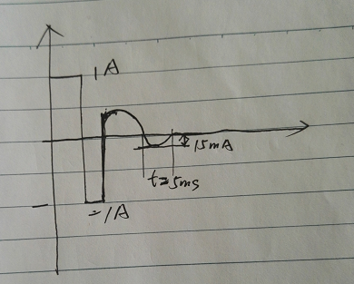

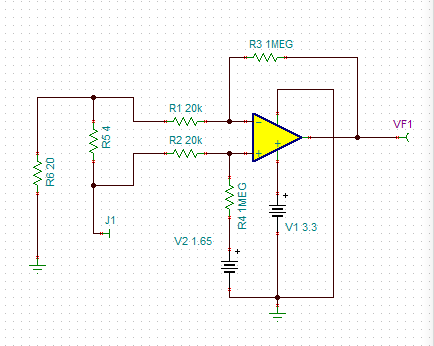

请教下大神,现在有个应用,简单电路如下: J1处的电压是±24V范围内变化的,而R6是Load,R5的阻值是4ohm,其流过的最大电流是±1A,但是我们只需要检测出一个小信号15mA电流,即60mV就可以,信号类似右下图。 本来选用类似INA210等是比较合适的,但成本等原因,不能选。故而想用普通运放,做方案,特请教下左下图的方案是否合适,需要注意什么?
