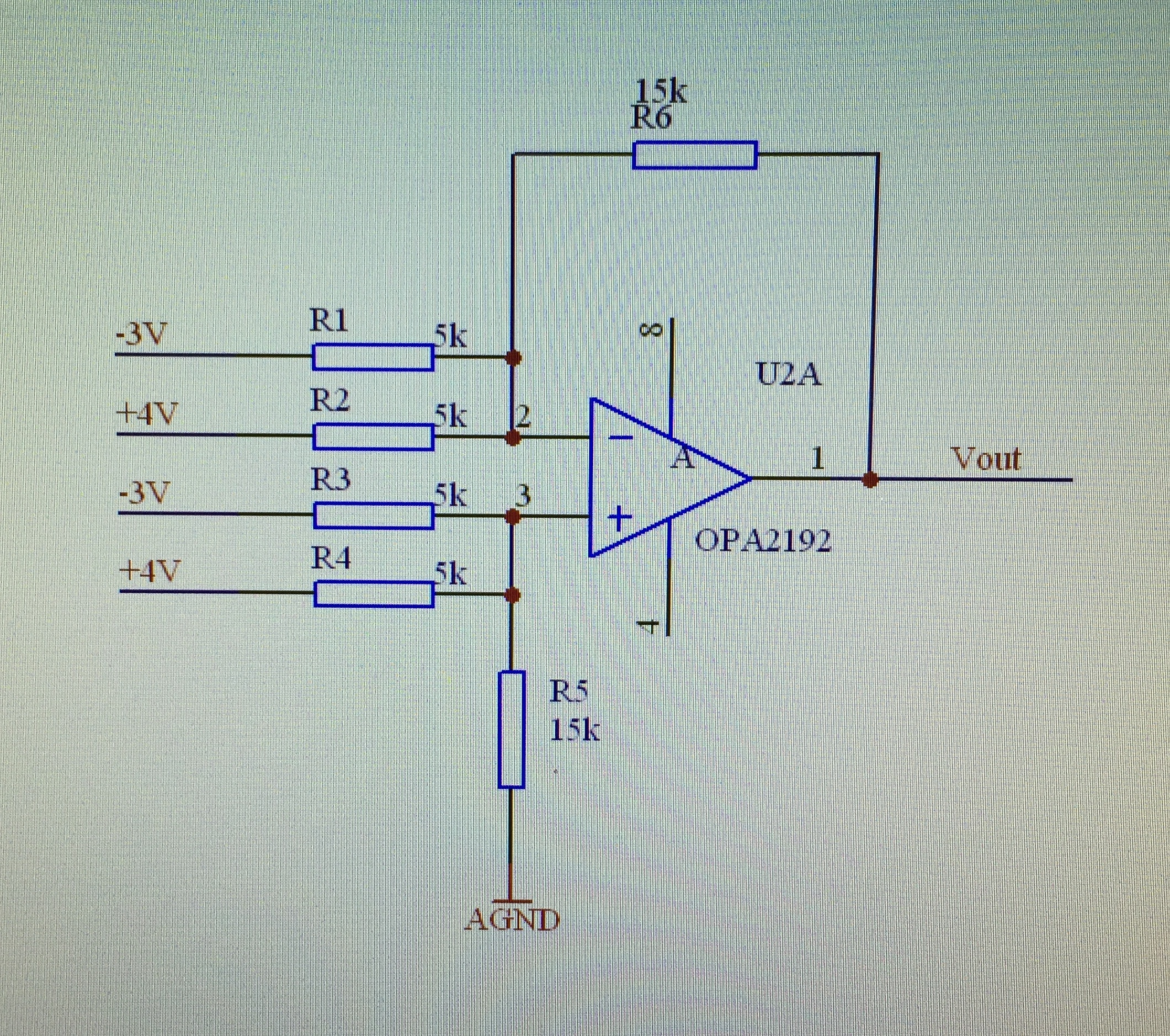

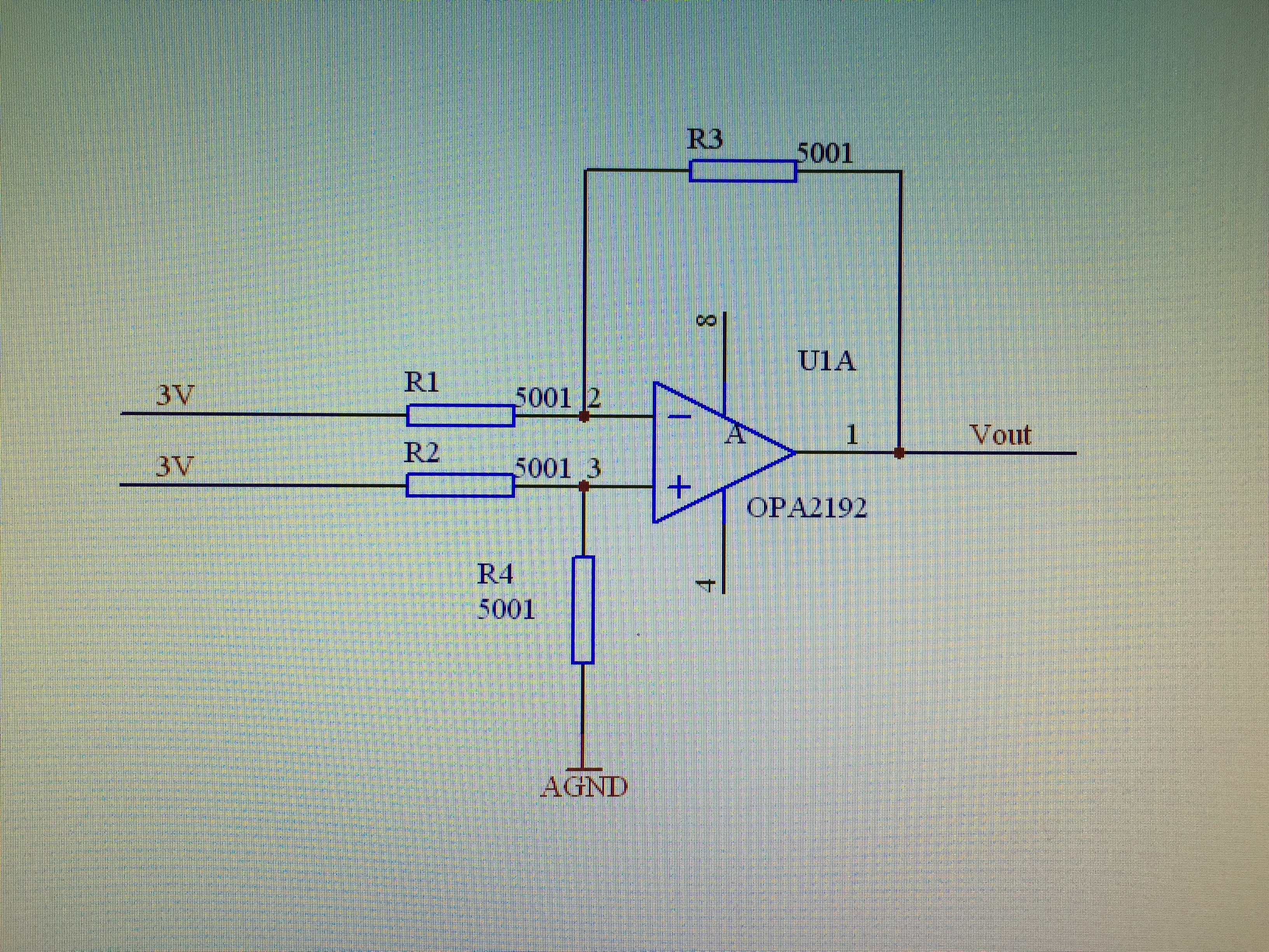

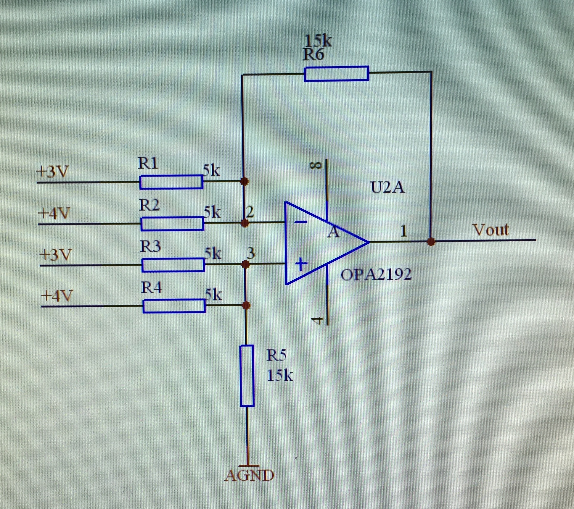

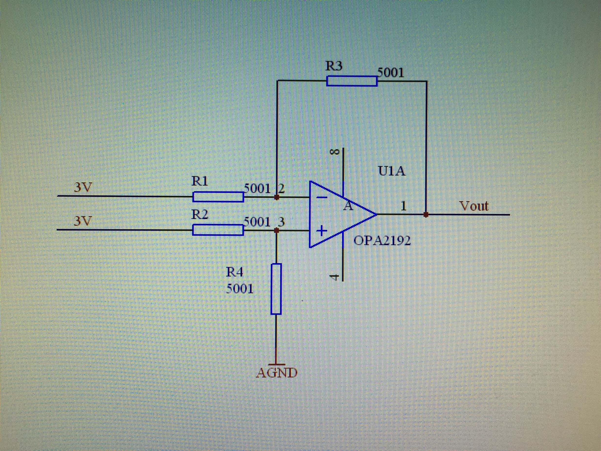

各位大神,
假设R1~R4都是理想5K的电阻,运放的CMRR为130dB,那么由此运放CMRR带来的共模输出电压怎么算呢?原理图如下:
我参考了你推荐的文章,不知道理解得对不对,我就用我理解的算一下图一和图二。
对于图一:运放的正向输入端电压Vp=0.429V,因为反相端理想和正端一样,所以此电路的共模输入电压为(0.429V+0.429V)/2=0.429V。从而此电路共模输入带来的共模输出为0.429V/130dB*(1+15K/2.5K)=0.95uV。
对于图二:运放的正向输入端电压Vp=3V,因为反相端理想和正端一样,所以此电路的共模输入电压为(3V+3V)/2=3V,从而此电路共模输入带来的共模输出为3/130dB*(1+15K/2.5K)=6.6uV。
不知道我这样算,对不对?
