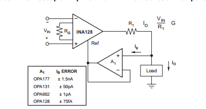

我希望设计一个交流恒流源,负载10K到100K,频率40KHz,电流峰峰值在30uA左右,采用INA129的电压电流转换电路
输入电压峰峰值0.8V,R1选择33K,Rg=143K,理论上电流在30uA左右,但测试出来在负载上不恒流,且电压跟随器输出不等于输入
