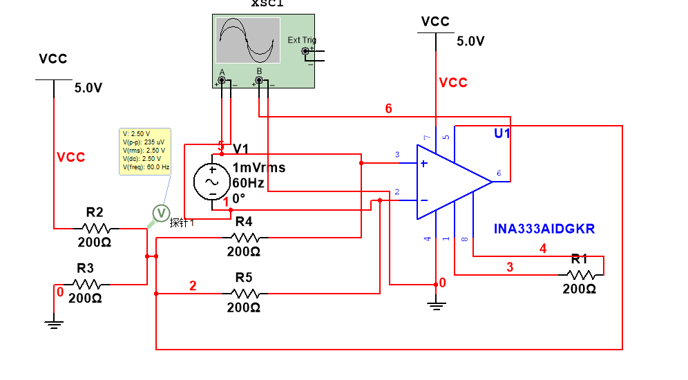

1.当我使用该电路进行放大电路仿真,其放大倍数与公式不符合,为什么?2.我调整R1阻值之后,在洞洞板上进行焊接之后,发现输出只有直流偏置,交流消失,与仿真结果不符合,为什么?希望大哥们指导

60Hz的频率,gain=1+ 100K/200=501.那么需要的增益带宽积约为30KHz。
而INA333 当Gain=100 的时候,-3dB 的GBW 为3.5KHz。
增益带宽积是不够的,如果G=500的话, 减小频率,输出是吻合的。
