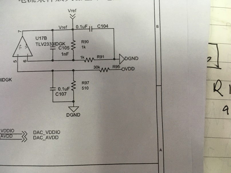

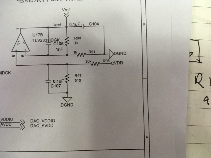

原理图如下,想获得一个0.11V的参考电压。运放5V供电,VDD是3.3V。

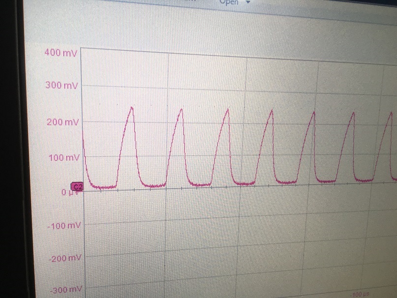

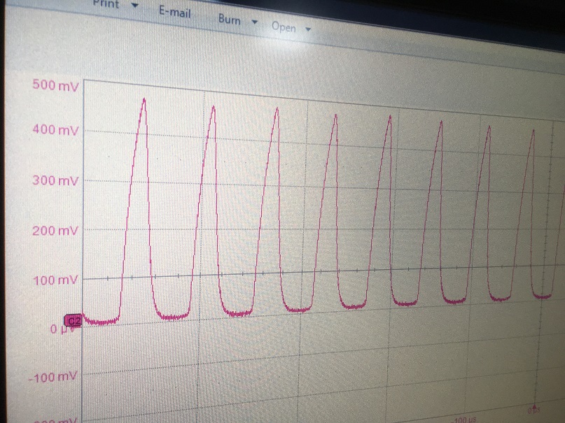

正相输入测得是正常的55mV左右的信号,反相输入信号如图2,输出信号如图3.
将C104去掉后正常。
请问是怎么回事呢?
  • 您好,
    TLV2333没有这么大的带容性负载能力(数据手册Figure14),C104相当于在运放后级接了一个0.1uF的电容负载。这个电容与运放开环输出阻抗形成了一个额外的极点,降低了电路工作稳定裕度,使运放很大的过冲,造成震荡。
