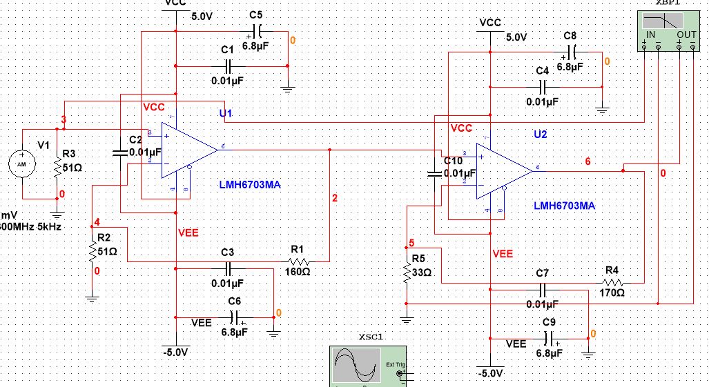

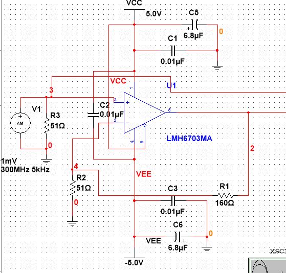

求教各位大佬,我用LMH6703搭建了这样一个电路,但是输出信号始终掺杂着1V左右的直流信号,我想请教一下是什么原因导致的,明天附上PCB图

您好,因为运放有输入失调电压,输出会有几mV的直流成分,在图中放大倍数下但不会到上百mV。您的后端输出是什么呢,会不会后级影响了LMH6703的输出。我用TI-TINA仿真电路:
