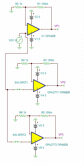

最好能给出具体电路图 谢谢
OPA820我接一个跟随电路没有问题,我现在想把一个信号用跟随分出16路,用TINA仿真没问题,可是我接实物调试后,发现每接一个运放输出会降低,现在怀疑是阻抗不匹配,有没有好点办法呀~求教 多谢!
您好,能不能推荐几个8通道或者更多的扇出器件?谢谢!
