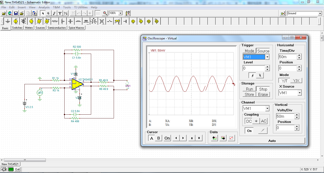

系统中,采用THS4521进行单端转差分的信号转换,根据TINA软件仿真,电阻的变化在1~2个欧姆变化时,零偏也就2mV。
但是在实际电路中,电阻变化1个欧姆,导致整体输出信号零偏达到8mV。而对于1000欧姆电阻,控制在1欧姆内,必须选择0.1%精度电阻,但零偏依然不理想。
为了减小零偏,必须手动一点点调整电阻阻值的变化,控制在零点几欧姆。对于批量调试困难太大。
仿真与实际为什么差异这么大?
