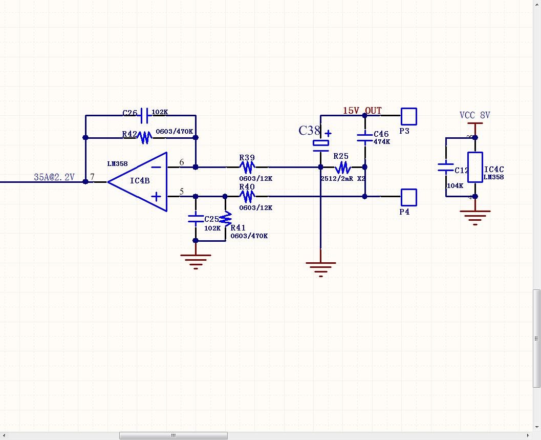

LM358低端电流怎样改高端电流检测
如图,现在是用低端检测的,因为输出电路的负极要并联,电流检测电阻就并在一起了,造成电流不准.
