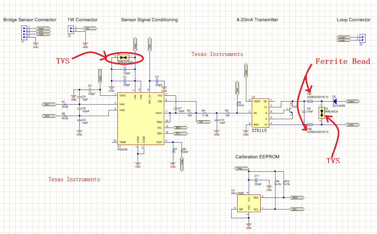

由桥式电路压力传感器(其金属壳体焊接在压力变送器外壳)、PGA309、XTR115组成压力变送器。
耐电压试验是将电流输出端子和变送器外壳之间施加交流电压,是压力变送器的一个指标。我们指标是1000V AC,1分钟。
由于桥式电路压力传感器耐电压较小,交流电压有可能通过电流输出端子、XTR115、PGA309作用到桥式电路压力传感器,导致压力传感器损坏。
请问您们有何好的建议?
