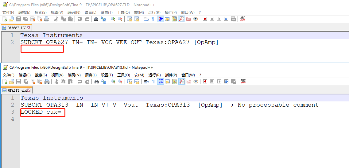

如题,TINA-TI如何生成.TLD文件,我在官网下载了OPA627的模型,但是将OPA627.TLD文件放入安装目录下的SPICELIB文件夹下,打开TINA-TI无法找到OPA627器件,有没有办法从新生成.TLD文件?
下图是TLD文件对比,感觉OPA627.TLD有缺失。
