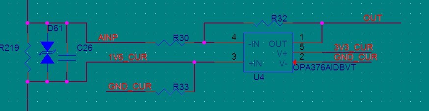

OPA376运行一段时间异常
Other Parts Discussed in Thread: OPA376
运放对分流器 端电压反向放大20倍,然后送入ADC进行转换。分流器对电动汽车上锂电池组驱动电动机的电流采样,分流器的低端与运放所在电源系统的1.6V电平相连接。出厂前一切正常,上车运行一段时间后,测试发现输入为0V时,运放输出也有40mV左右的失调误差,即OPA376的输入失调电压达到2mV左右,不考虑此误差放大倍数仍然正常,手册中Vos最大参数只是十uV级的。初步判断运放损坏,烦请各位达人帮忙分析下原因。
我个人分析可能是由于分流器所在电路中的干扰噪声(电动机)传导进入运放输入端,对运放造成瞬态的高共模电压,一定程度上对运放造成损坏。
