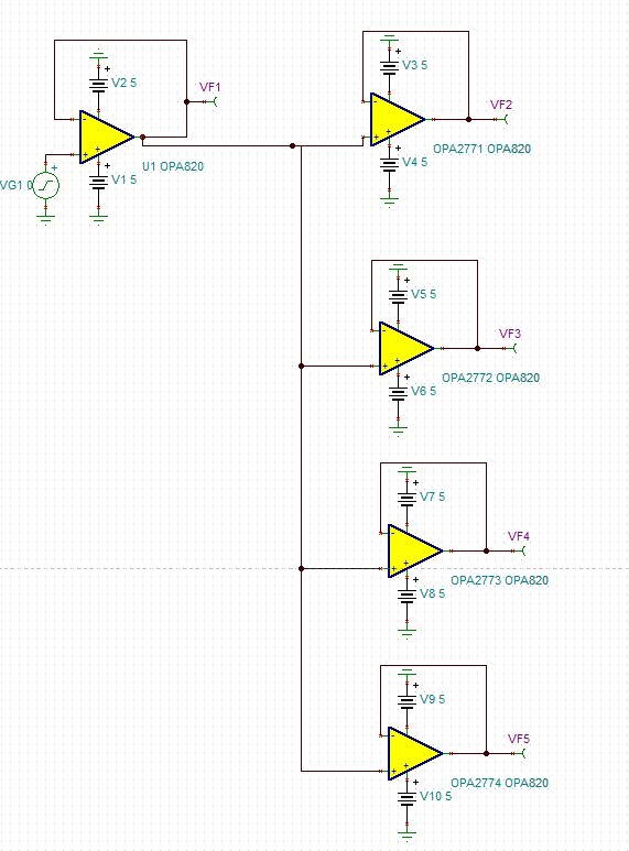

OPA820我接一个跟随电路没有问题,输入500mv,输出也是500mv。
我现在想把一个信号用跟随分出16路,电路如下图所示:用TINA仿真没问题,可是我接实物调试后,发现每接一个运放输出会降低,我的信号源内阻设定50欧姆,
目前在每个输出串接了一个50欧电阻,但是不论怎么调节,只要多接一个820运放,输入端口就会被拉低,实在整不明白?求解、多谢~~
您好,不一样的哈,我的意思是每一个电压跟随的输出接下一个运放的输入,而不是将其中一个输出分成几路接下面的输入。
比如VF2 接下个OPA820的输入,VF3接下个OPA820的输入.........
