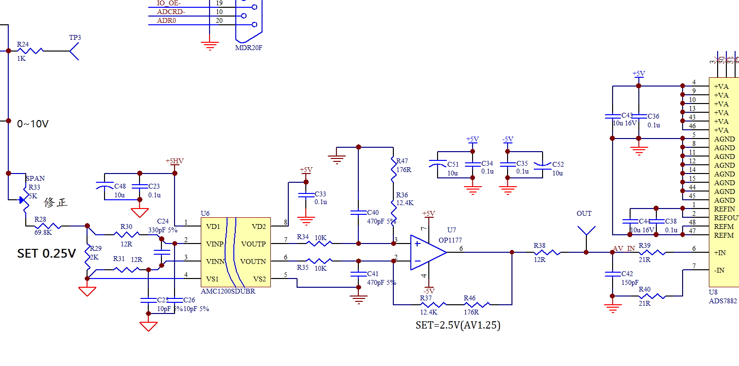

AMC1200的8倍AV增益很每顆不一致,線性度也差,請問要如何改善?
由于内阻原因;R28/29/33阻值偏大;导致你提及的这些问题。尤其R33接触电阻的非线性尤甚。
为用好这颗料,信号源内阻必须控制在10欧以内。
我也在用这个ic。
1、实际使用时,应为AMC1200输入侧是通过电阻分压得到的输入电压,所以要注意分压电阻的精度。
2、AMC1200的信号采集模型,可以看手册第11页Figure 31. Equivalent Input Circuit
手册:http://www.ti.com/cn/lit/ds/symlink/amc1200.pdf
AMC1200内阻大约为28k,所以R29应尽量小一些,我一般用几十欧姆的电阻。
您好,每颗增益不一致,大概误差在多少范围?
AV7.4~8.1少数超过9AMC1200的Gain error的范围为+-0.5%范围内。
ANS:绝对超过线性度差的话,是否工作在常温条件下,还是温度变化的环境中?
ANS:是在常温下另外,就是外围电路中使用的电阻电容精度如何?
ANS: 1%最后就是这款的小信号带宽为100Khz,如果带宽裕量不够的话,也会导致线性度差。
ANS:使用在小信号DC直流电压上,应该没有带宽问题
