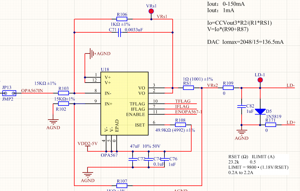

OPA567 单电压负电压工作,散热焊盘怎么接?接GND还是V-?
问题:1、散热焊盘悬空,静电电流不稳定(0-200mA变化);
2、散热焊盘接GND,静电电流异常(100-200mA);
3、散热焊盘接V-,发现V-(-5V)电压被拉低到0V。
功能:恒流源(参考datasheet典型设计)
我的原理图如下

FIGURE 13. Grounded Anode LED Driver. 这个典型应用,采用V+接GND,V-接-5V,散热焊盘接GND还是-5V啊?
上面这个典型应用,有没有其他资料啊?
