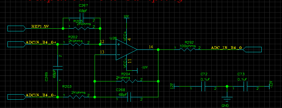

你好 ,选的运放型号是TL084IDR ,芯片封装为SOIC14, 运放比例为1:1 , 运放输出端经过RC滤波后送至DSP芯片AD口进行采样,上电后发现控制板很热,测了一下在环温为30℃时,TL084的最高温度达到了60℃。请问一下这个现象正常吗 ,发热跟运放的外围电路有关系吗?
