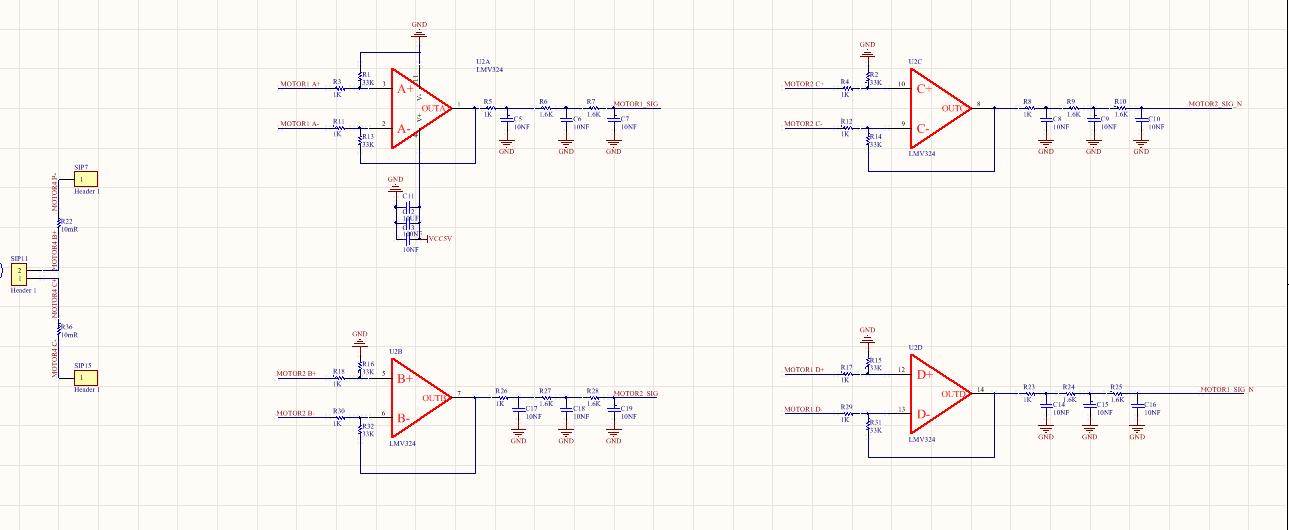

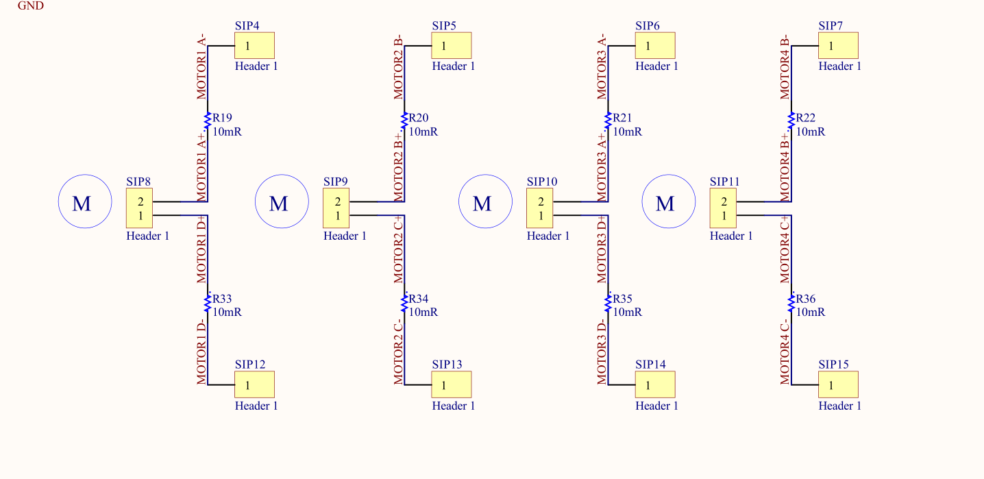

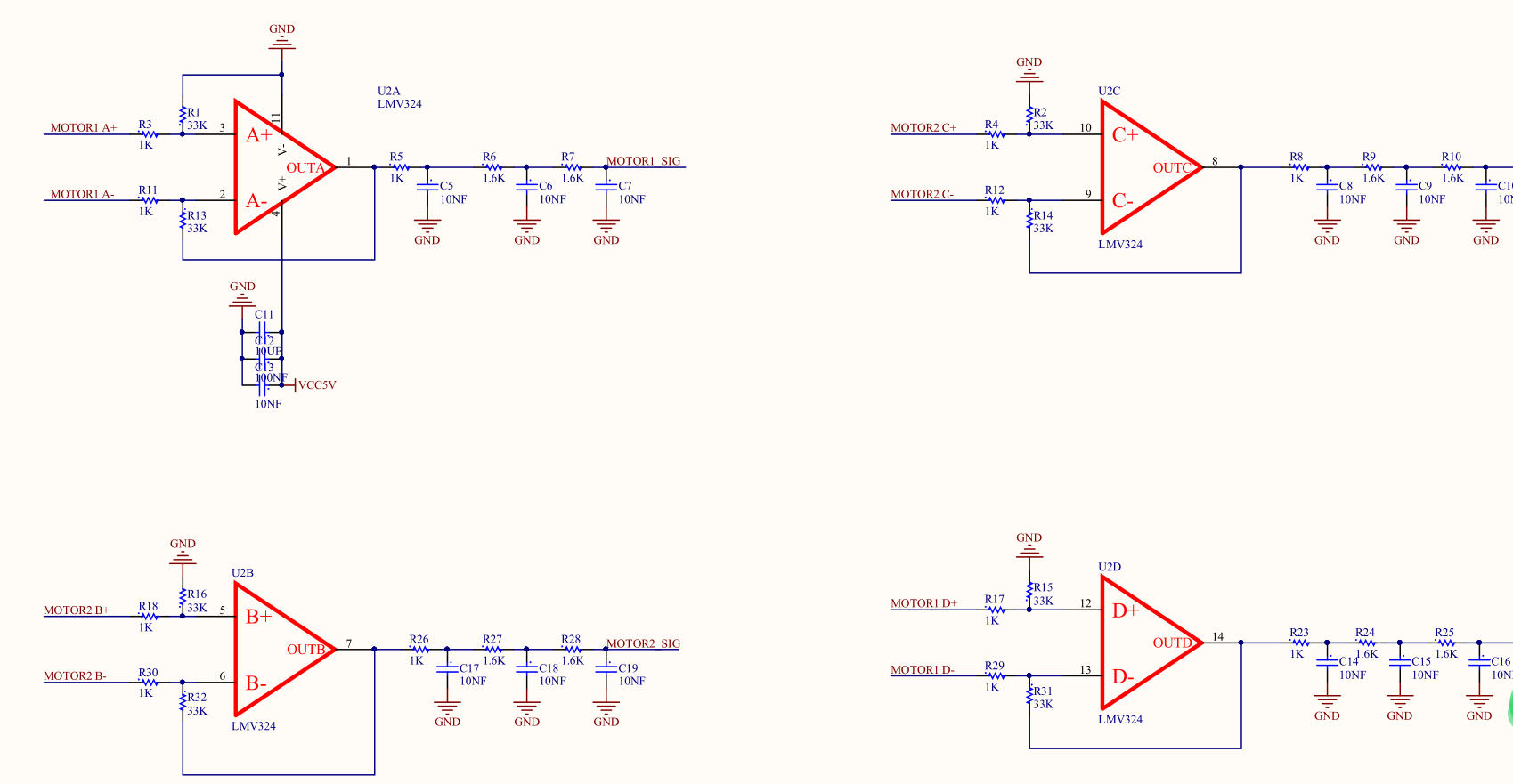

如题,因为电机正反转是通过切换电流方向实现的,因此需要采集双向电流,所以设置了如下电路
电路的预期是:单电源,因此不同电流方向的情况下在低边的那一路能正常工作,在高边的会维持在地电平

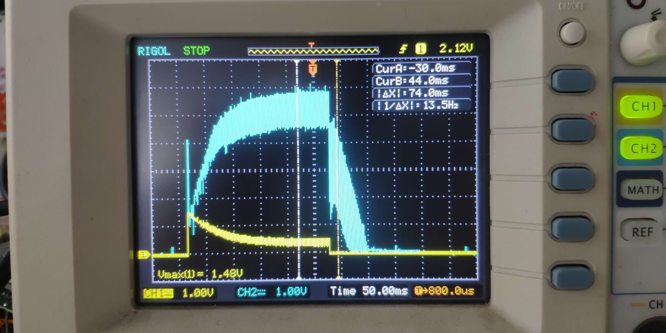

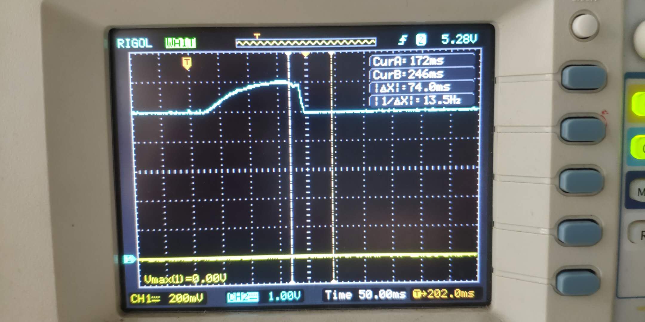

在调试过程中发现的问题是:电机运转的时候运放端5V的供电会被抬高到6.1V左右,在高边的那一路经过运放电路处理后轨到轨输出了一个接近抬高后的电压的电平。
请教一下我这套电路的问题是出在了哪里?
