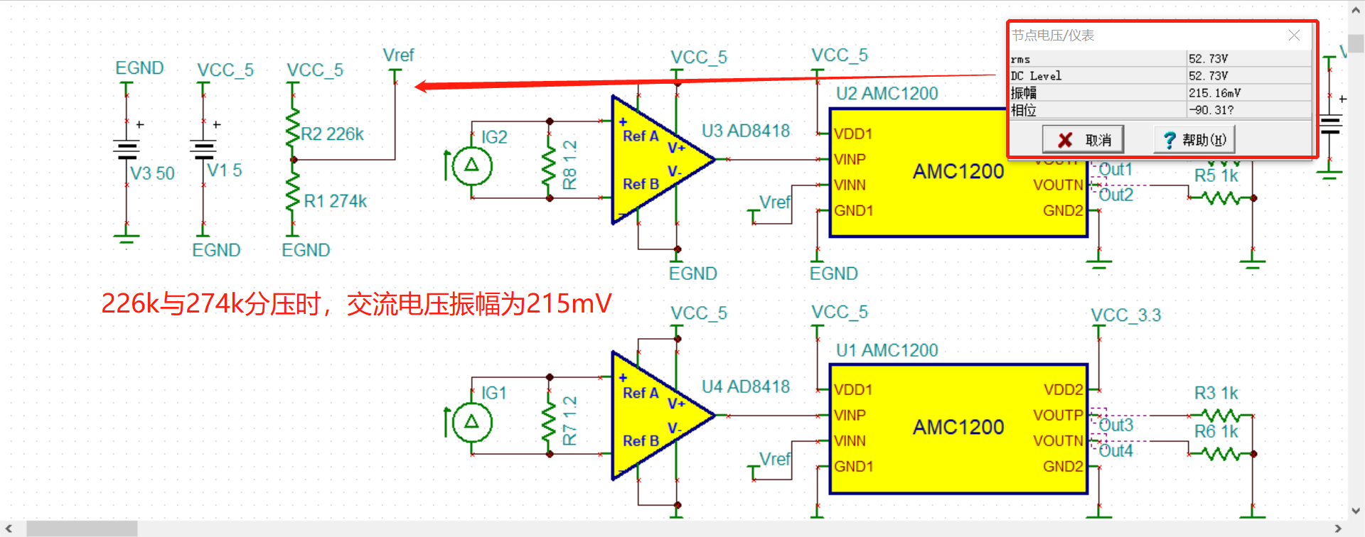

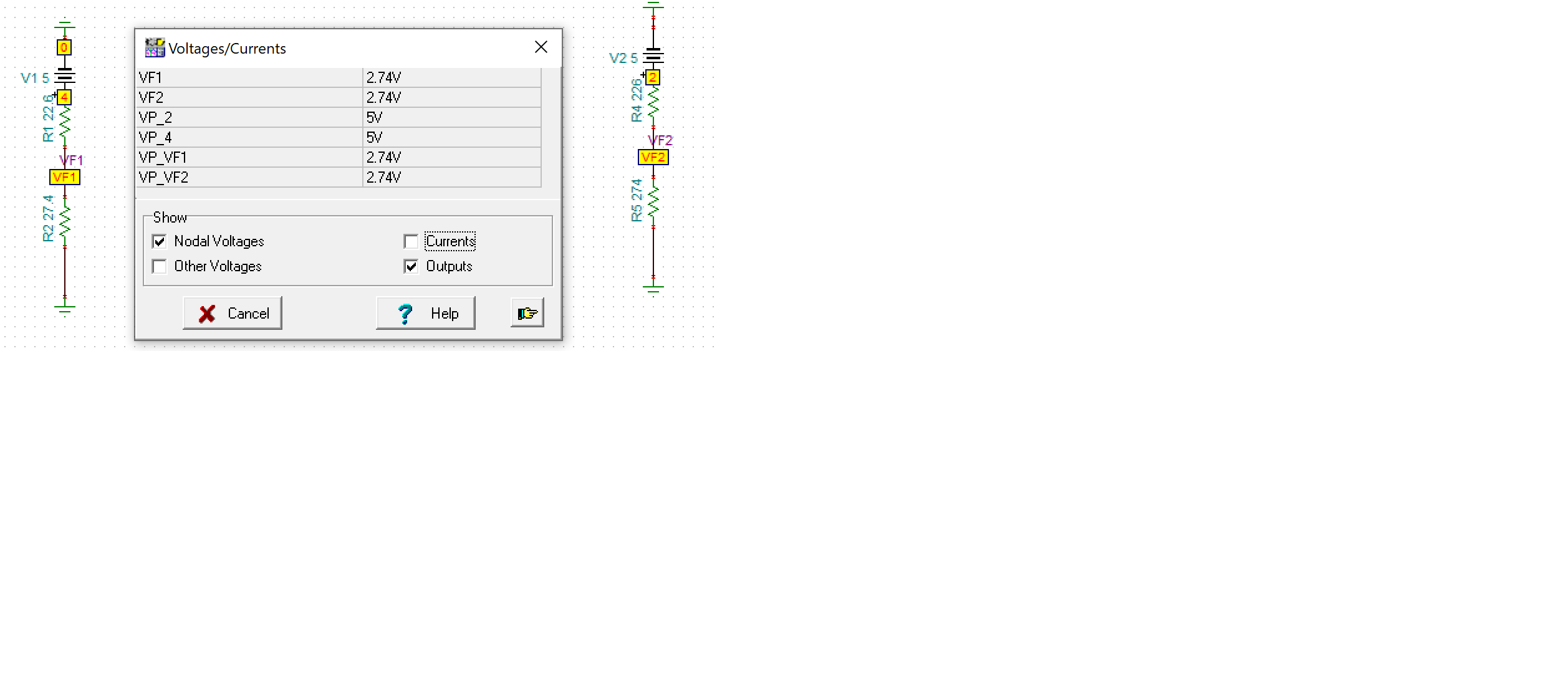

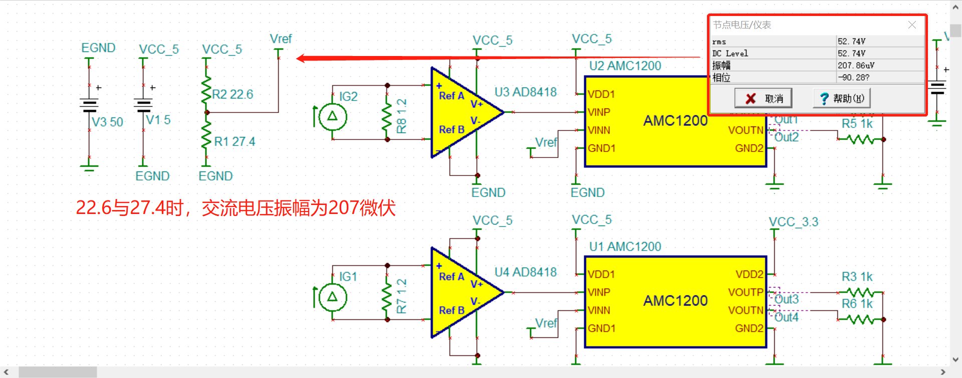

这个真的惊讶到我了,我在使用TINA仿真,在地与5V电源之间,希望通过电阻分压得到2.74V的电压。但是我发现,当使用274k与226k,27.4k与22.6k,27.4与22.6这三组不同阻值的时候,得到的分压值包含不同的交流成分,电阻越大,交流成分越多。详情请看下图
