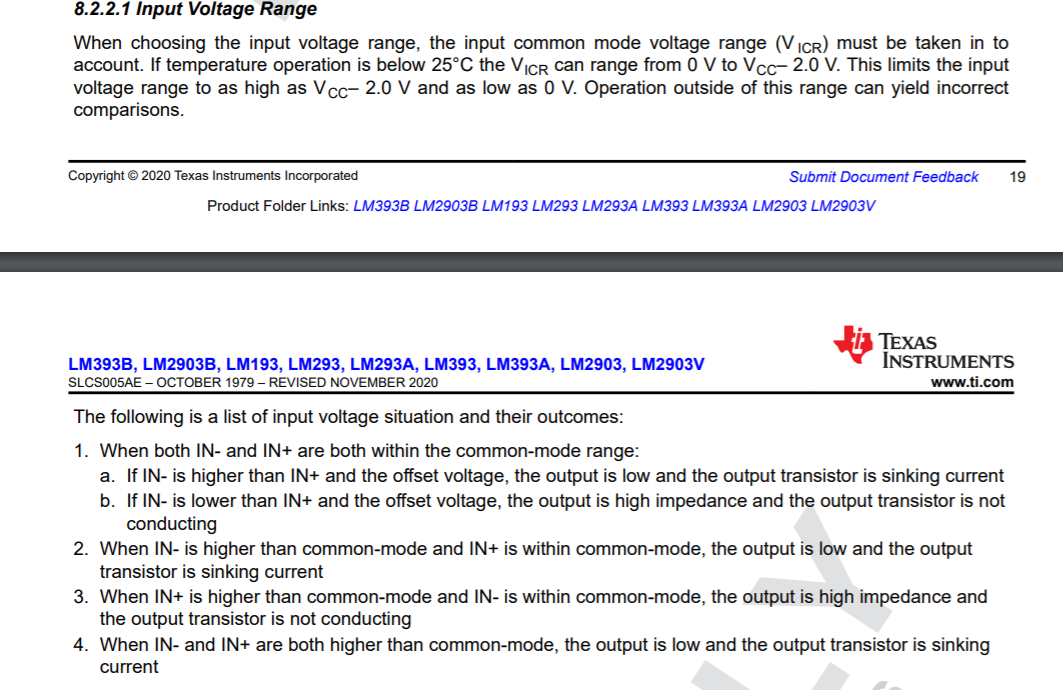

如电路图,参考电平设置在in+,则out端输出正常,能随Vin与Vref大小关系,对应高低电平转化,
如果参考电平设置在in-,则out端一直保持在低电平,设置在1IN-,1OUT一直在低电平,设置在2IN-,则2out一直在底电平。这是什么情况
