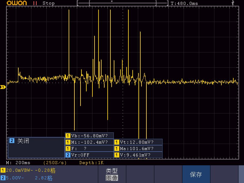

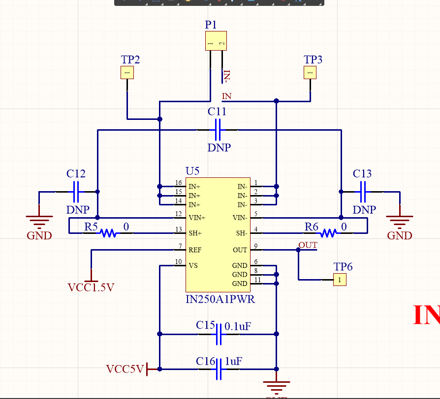

  • 原理图基础为“INA250 集成有精密分流电阻的 36V 低侧/高侧双向零漂移分流监视器 datasheet (Rev. B)”官方文档10.2节图44,其中ref通过外部施加1.5v,out连接ADC,其他无改动。现在的情况是测量正向电压,最低点会穿透参考点压,以传统的0V为最低点。尝试过反向输入(就是IN-输入,IN+输出),得到的结果是测量负电压时,反向最高点会达到0(实际最低只会到0.5左右),这样通过公式计算当正向输入时,正电压会变为负;反向输入时,反向电流就会过大

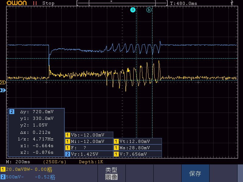

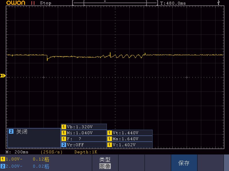

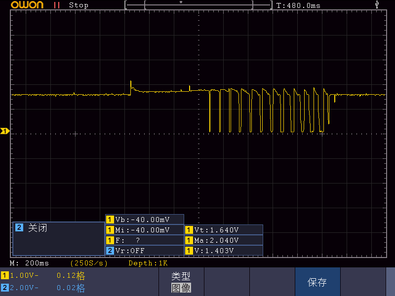

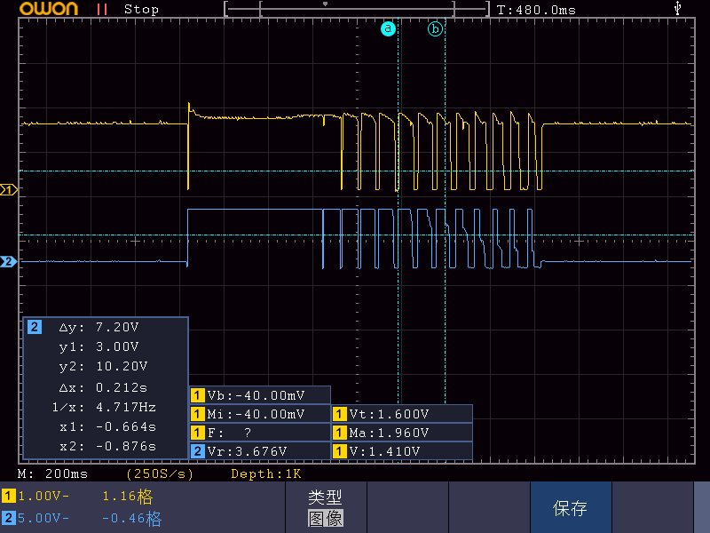

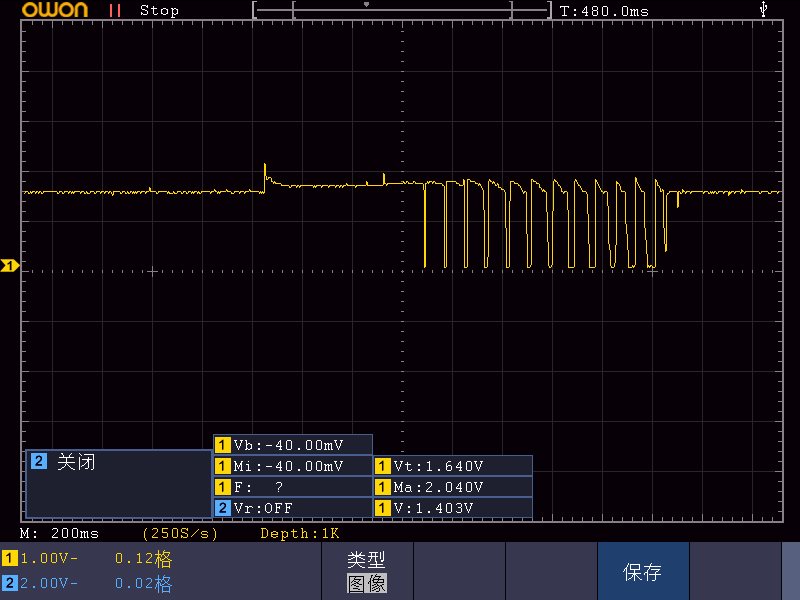

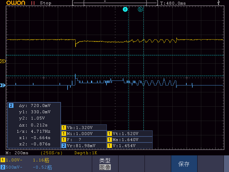

  • 使用自己的板子,我没有区分地,电源和参考电压以及测量回路使用同一个地。正常情况,正转负电压,电压以1.5v为界限,全在1.5v以下,而且最低点不会到0(下面第一张图);反转正电压,以1.5v为界限,最低点过1.5v,但现在反转时电压会穿透1.5V,以0V为最低点(下面第二张图)
  • 您可以把您的电路图分享出来吗,供电电压是多少,测量的电流范围是多少,测量回路的电源是多少呢

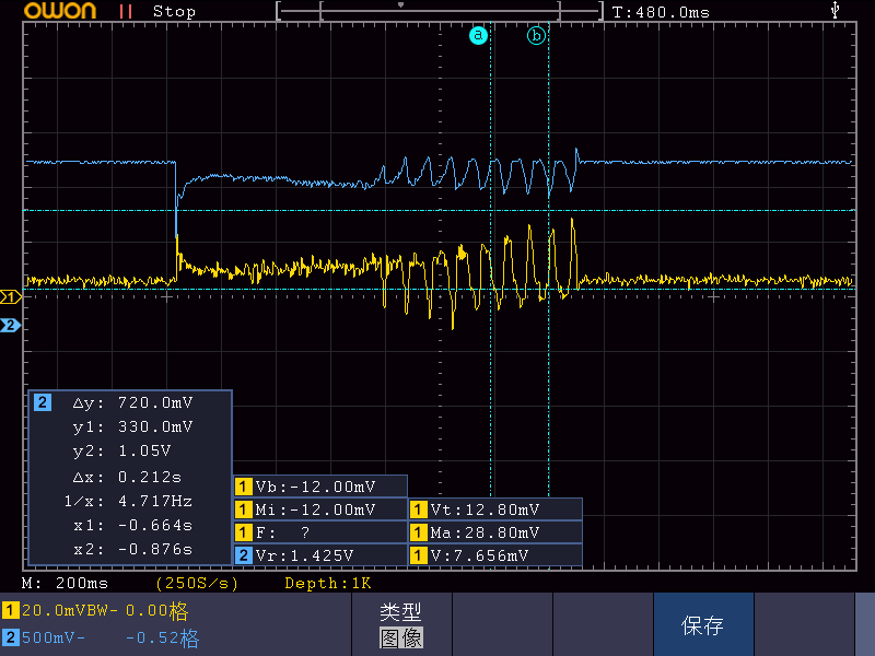

    您可以把异常时的 INA250A1输入和输出电压同时测量出来吗,显示在同一个示波器截图中,以观察输出是否跟随输入变化
  • 供电电压5V,电流范围最大±6,回路电流随电机转动变化

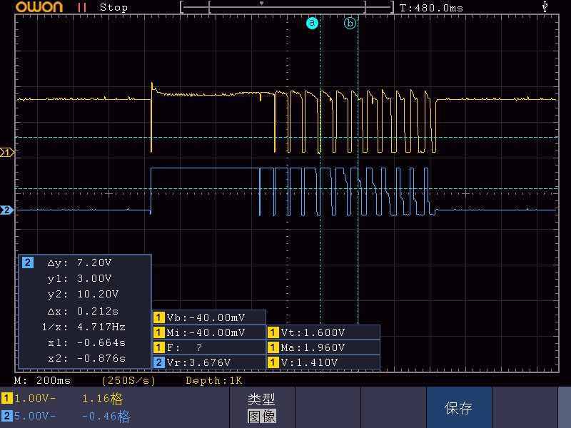

  • 上一个回复的图有点问题,我重新传一份,第三图为反转输入波形,也就是有问题的方向,第二图黄色为输入(2mΩ电阻电压),蓝色为输出OUT电压波形,反转时输出波形为第一个图
  • 从您测得的波形上看,异常时,您的输入信号范围为-102.4mV至101.6mV,采样电阻为2mR,可算出电流为约50A,INA250A1的增益为200mV/A,这样输出电压为10V左右,超出了运放的信号输出范围,输出饱和了,因此出现了输出异常
