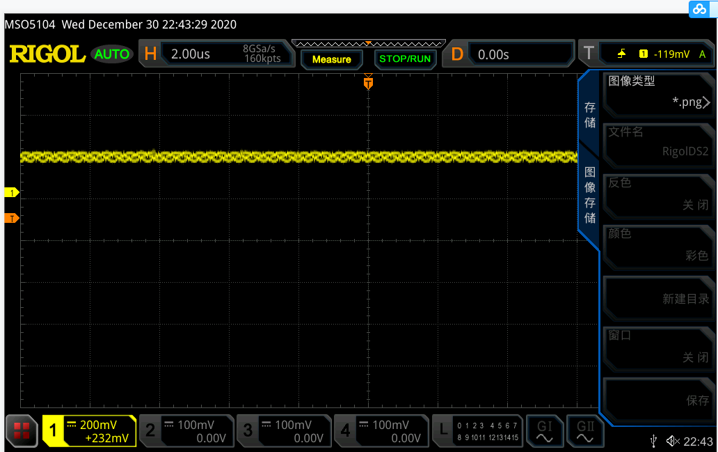

如图:
如图:关于INA828IDR,当输入1MHZ的方波时,输出波形会没有,请问是我的电路有什么问题吗?还是该芯片不支持1MHZ频率?如果不支持,请推荐一款支持的
下面是示波器采集的波形:
  • 您好,
    INA828在G=1带宽2MHz,您还有1.5倍的增益,可以通过的信号带宽就更小了,而且方波信号对带宽要求更高,因此,INA828是不能支持1MHZ方波的
    如果保留到11次谐波,1.5倍增益,那么带宽至少是1MHz*11*1.5=16.5MHz,当然带宽越大方波信号越好,如果信号幅值大的话,还需要考虑SR
    您是需要仪表放大器的话,看下INA849,是TI带宽最高的仪表放大器,为28MHZ(G = 1)
