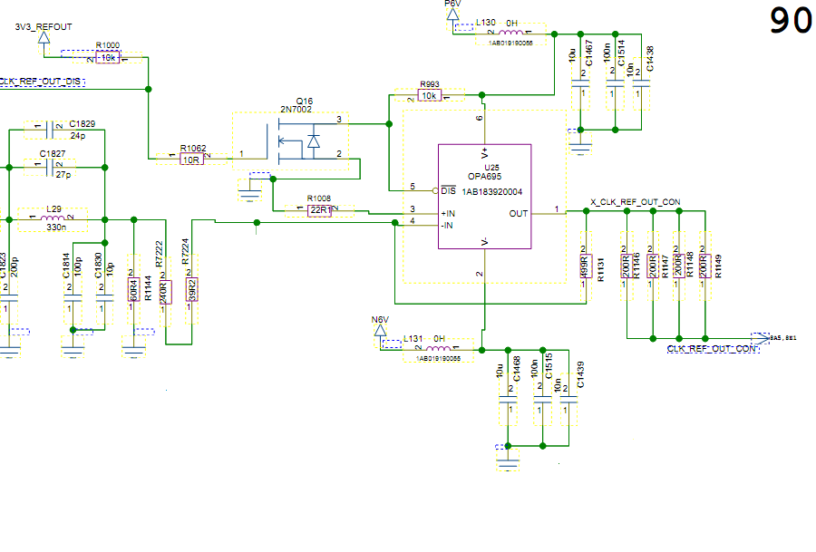

应用:输出10M/15MHz的正弦信号,6dbm,50ohm输出阻抗
issue:插入2m的cable线,输出出现190MHz的振铃。请求帮助,谢谢
