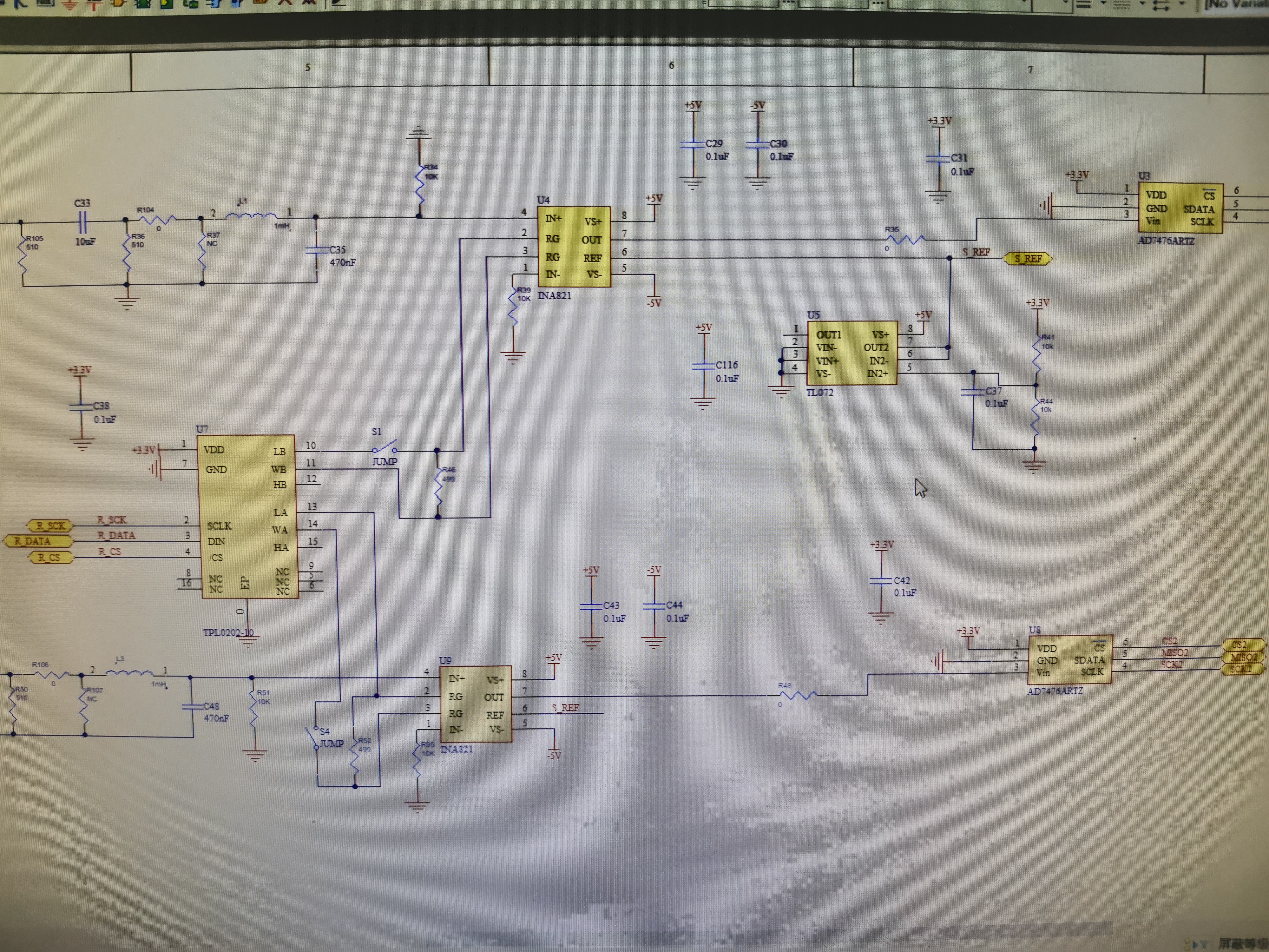

关于INA821的放大倍数电路设计问题
Other Parts Discussed in Thread: INA821
各位专家、大佬,
想请教一下。我在使用INA821时,为了实现可通过MCU调节放大器的倍数的功能,使用一个可调电阻芯片来作为放大器放大倍数的电阻设置。但是在这样的电路设计下,上电后,放大器的功耗异常,没信号输入时,功耗也超过2W,而且放大器的基准电压设置也变得异常,没信号输入时,放大器的输出电压与设置的基准电压不一致。把可调放大器芯片改为普通电阻后,工作就正常了。请问该电路设计有什么问题?怎么设计才能实现放大倍数可调?
