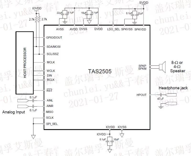

1.请问参考设计的中的耳机接口 HPOUT 及 IOVSS, 在PIN描述中没有这两个PIN呢?

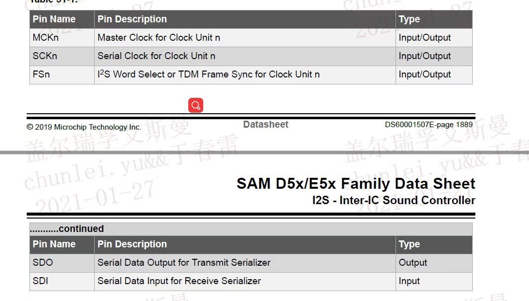

2.请问2505的MCLK, WCLK, DIN, BCLK这几个PIN,对应的mcu这边的哪几个pin? 下面的这个图片是MCU端的I2S接口描述,多谢!

TAS2505 MCU
MCLK --------------> MCKn
BCLK ------------> SCKn
WCLK-----------------> FSn
DIN-------------> SDI
GPIO/DOUT------->SDO
