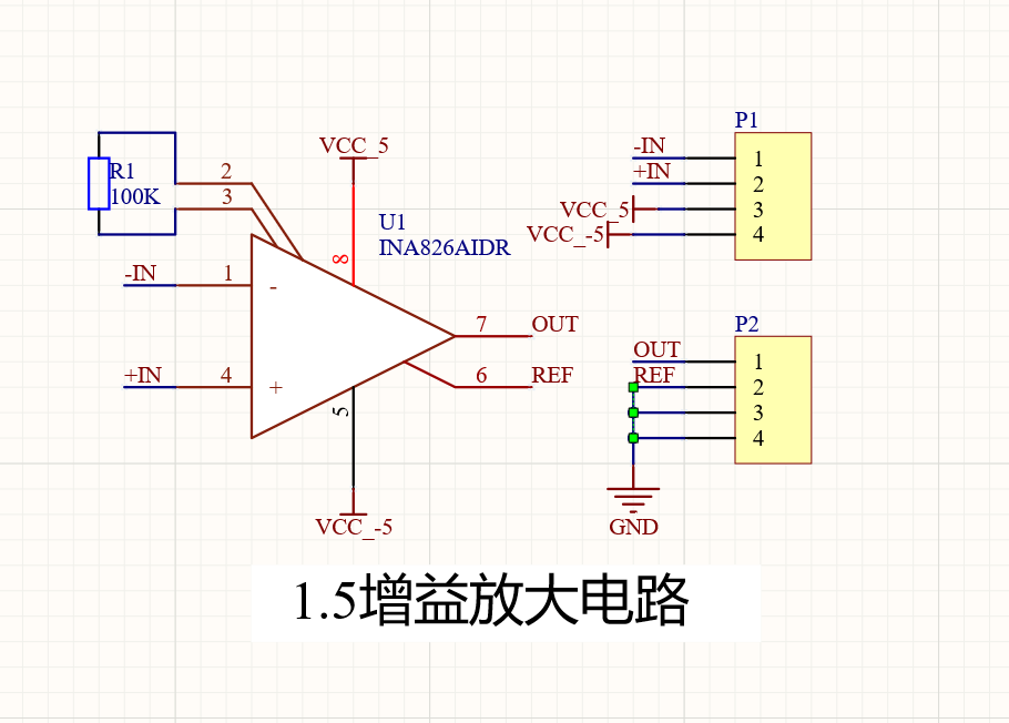

您好!INA826输出异常,下面是我画的原理图,在输入0.35V电压时却输出5v电压,请问我的原理图是否有问题?谢谢
