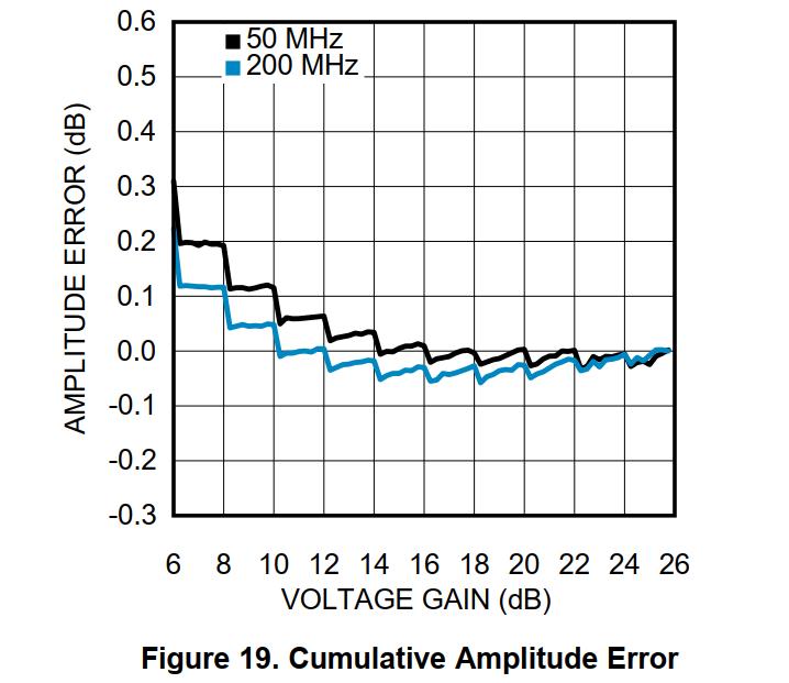

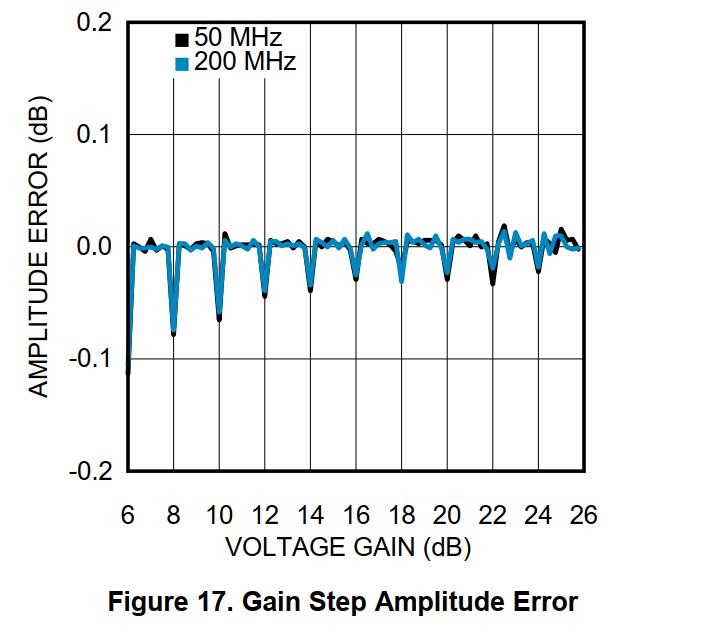

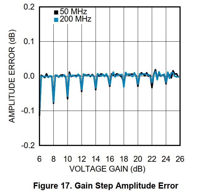

你好查看LMH6882的增益误差,规格书中提到两张图,如下,能详细解释一下么,例如第一个图,增益6DB时,其幅值误差-0.125DB左右的意思么?第二幅累计误差是什么意思,如图增益6DB时其幅值累计误差在0.3DB?我想知道,我预设增益是多大时,误差到底看那张图。能否以6DB帮忙解释一下,感谢!

  • 图 17 是两个增益步长(步长是0.25dB)之间的误差,而图 19 则是选择该增益的误差。 因此,如果您选择 18dB 的电压增益,可以看到将有-0.05dB 的幅值误差。 在图 19 中,您会注意到最大增益处的累积误差为 0 ,因为 26 dB (最大增益)是参考点。 但是,图 17 告诉您两个相邻增益之间的误差,例如 17.75 和 18dB 之间的误差看起来大约为 -0.03dB。
    打个比方,图 17 是一个 DNL 图,图 19 是一个 INL 图 (不完全是,但与这些 DAC 规格相似)。
