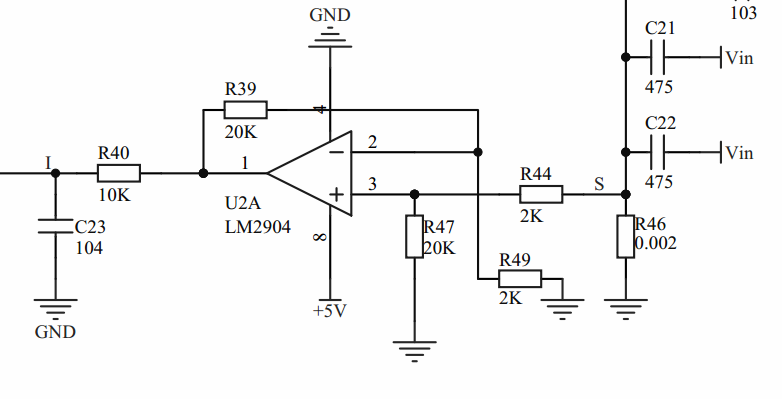

1. 现在产品上电流过大,电流要求:9.45-11.55A,实测:11.7A; 11.8A; 11.7A; 11.9A; 11.9A.(有5个不良品)
2.100个产品中有5个出现了以上问题. 用同批LM2904替换后,产品测试正常。
3.在已测试良品中,换上这5个()不良的)LM2904后,电流偏大.
请帮忙分析问题在哪里?
