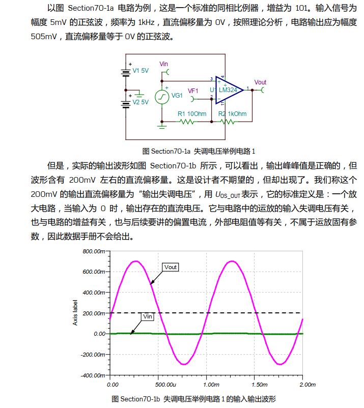

你好,我依照《新概念模拟》中给的示例电路在Tina中进行了仿真,发现无法观测到Vos带来的影响,请问是哪里出了问题。
