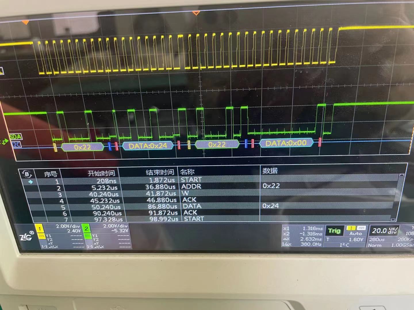

我试图用I2C配置PGA900,我先后配置了
DIG_IF_CTRL
MICRO_NTERFACE_CONTROL
TEMP_CTRL
ALPWR
ADC_CFG_1
TADC_CONFIG
但是在while中轮询读取
TADC_DATA1
TADC_DATA2
TADC_DATA3
全部是0x00,均没有数据,我用逻辑分析仪查看和i2c读配置的寄存器,都成功配置了,却没有数据
电路是自己做的,仿照pga305 page64
  • 您好,数据是00还是FF? 能否附上I2C的时序看下?是否收到ACK信号?

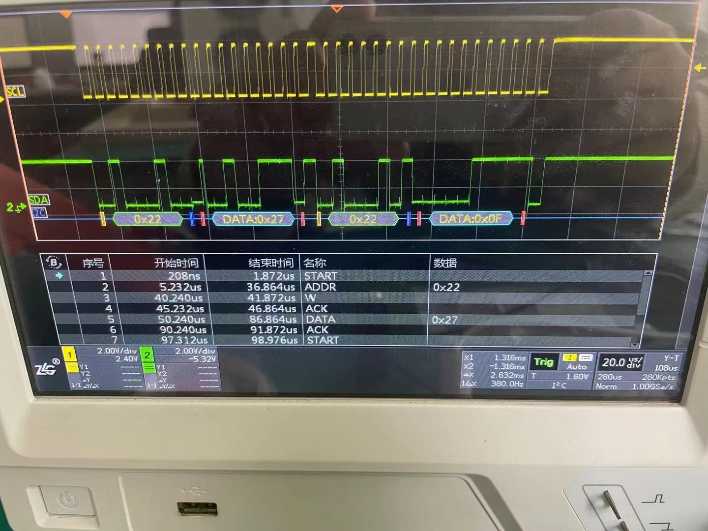

  • 这个是ADC_Config验证寄存器是否配置成功,配置成功。
    这个是在while中的读取TADC,返回为0x00

  • 您好, 这两个波形都是读取寄存器的时序是吗? 如果是读的时序, 是不对的.
    读时序: start- 7bit slave address(0x22)--read bit--ACK--register Address ---ACK-- repeat start-- 7bit slave address---read bit--ACK---Register Data --stop.
    在您给的时序里,不论是写时序还是读时序, 在从机地址0x22之后收到ACK,直接是寄存器的data,是不对的.
    您参考下PGA305 的7.3.13.3 I2C Interface Protocol的介绍:
    www.ti.com.cn/.../pga305.pdf
  • 如PGA305 page31  I2C Read operation
    S+SLAVE ADDR+W+ACK+REG ADDR+ACK+RS+SLAVE ADDR+R+ACK+DATA+STOP
    第一次发的是write,第二次发的是读
    我图上的data指的是REG DATA
  • 每张图的第一次是Write,第二次是Read,Write后面的data是REG ADDR,Read后面的Data是读出的数据
  • 好的,那时序没问题.
    麻烦读下状态寄存器EEPROM_CRC_STATUS R, 看是否发生CRC error, TADC的值都为0 应该说明的是有CRC error.
    配置寄存器0x5的bit0 EEPROM_CRC 配置为1之后,再去读TADC的值, 看下是否读取的还都是0 吗?
