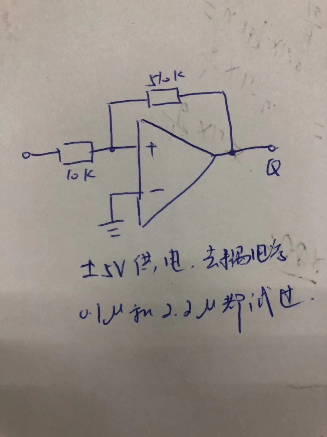

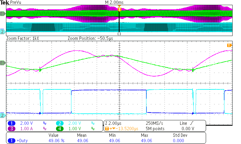

请教一下,现在选用TL3016这个比较器,用作迟滞比较器,输入信号为三角波(如图中4通道波形,可以看到会有一点振荡),经一个10k电阻送入比较器的正输入端,然后比较器的正输入端经一个510k的电阻连接到输出引脚Q,负输入端接地。从图中可以看到,Q输出端波形(图中1号通道)正常,但也会在对应振荡的地方有一些小振荡,Q‘输出端波形(2号通道)异常,会在对应振荡的地方产生一个低电平信号。不知道是什么原因产生的,请赐教。
