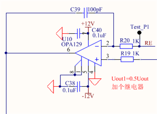

请问各位,现在OPA129U停产了,有没有opa129u的替代型号呀?(验证过的),涉及到很重要的部分,用来控制电极用的,有没有电极控制的达人?麻烦指点一下小弟,万分感谢。
您好,完全pin to pin和OPA129替代的型号没有呢,但是和OPA129最接近的,功能相似的替代型号可以参考LMP7721, 和OPA129相比,LMP7721 的输入偏置电流更低。https://www.ti.com/product/LMP7721
另外,下面是一篇关于LMP7721 用在电化学传感器上的应用手册:
老师你好,LMP7721的Vs过小,我们目前用的是±12v,主要需求是能够±12v输出,和超低输入偏置电流,保持参考电极的电位保持稳定。能不能推荐一两款,万分感谢
您好,超低输入偏置电流的精度运放,我看了下供电电压最大为5.5V,像LMP7721 一样,所以我找了一款最大输入偏置电流5pA的, 供电电压最大能到36V,双电源+-18V的OPA627, 您看下其他电气参数是否满足您的需求:
