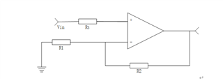

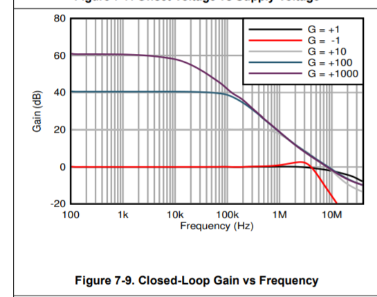

OPA189: 用闭环增益最大放大倍数对25KHz信号进行放大,在实际中会不会导致信号失真。
Part Number: OPA189
Other Parts Discussed in Thread: LM358
OPA189对25KHz信号的放大问题,技术手册给出了OPA189对不同频率的闭环增益。对25KHz信号闭环最大增益能达到40dB,即100倍。如果我对25KHz信号放大100倍,在实际中会不会导致信号失真。因为我用LM358对25KHz信号根据技术手册对其进行了所允许的最大增益放大,结果导致信号失真。所以我不清楚在实际测试中OPA189对25KHz信号进行100倍放大后会不会导致信号失真,当然这个信号失真不会是因为其幅值太大超出了供电电源范围什么的。
