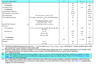

我买了PGA308,之前没用过,不太明白,想要对一个霍尔传感器的电压进行放大,电压大约在40mV左右,后续接stm32F103的内置ADC,这个是否能够实现呢?如何才能验证PGA308正常工作?此外,PGA308的电压输入端有VIN1和VIN2,霍尔传感器只有一个输出端,可以只接一个VIN吗,另外一个怎么处理呢?

At TA = +25°C, VS = +5V, GND = 0V, DOUT/VCLAMP = +5V, and VREF = +5V时,PGA308线性输入范围如下截图,最小为0.2V,因此,如果输入40mV左右的信号,这应该不能被PGA308识别。
如上所述PGA308在单端供电时其线性输入范围不能识别到40mV。因为数字通信接口与供电电源使用相同的参考点,因此在这种情况下不建议PGA308使用双电源供电。
TI的通用运放有很多型号,请在下面链接中筛选,如果使用单电源供电,建议Rail-to-rail勾选In和In to V-,同时通过datasheet确认所选运放输入范围满足要求:
https://www.ti.com.cn/zh-cn/amplifier-circuit/op-amps/general-purpose/products.html#p78=In%20to%20V-
