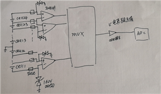

1.使用INA149做电池组Cell电压监控。
2. Cell数量24Cell。
3.Cell12+&Cell13-接地
4.INA149电源电压±15V。
5.3.INA149  1&5脚接地
6.INA149输出-》模拟开关-》电压跟随器-》ADC,
问题点:
1.但cell测试正常,串联测量时靠近Cell12和Cell13电压正常,越远离偏差越大。

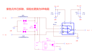

  • 您好,
    我看到电路图中在每个INA149的输入管脚都加了TVS管,我想应该是这里的原因,TVS管有漏电流,且随着两端电压不同而不同,两端电压越大,漏电流就越大。
    电路图中,在靠近Cell12和Cell13Cell12+&Cell13-接地)的单元电路,共模电压小,因此漏电流小,离地越远误差越大。建议去掉最远端INA149正负输入端的TVS管以验证是不是这个原因。
  • 按照您讲的,我把TVS全拆掉了,测量依然有问题。
    已拆除模拟开关测试
    下图为INA149部分原理图,紫色的为已拆除零件,保险丝已换成0R电阻。

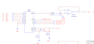

    下图为模拟开关部分原理图

  • 今天把模拟开关也拆了,测试还是一样,INA149之间的耦合性很高,每多接1串其它串输出都有变动,测量电源电压稳定,1&5脚接地正常(1&5脚与地之间电压为0.2uV)
  • 每个INA149单独接电池或者电池不串联输出就是准确的
