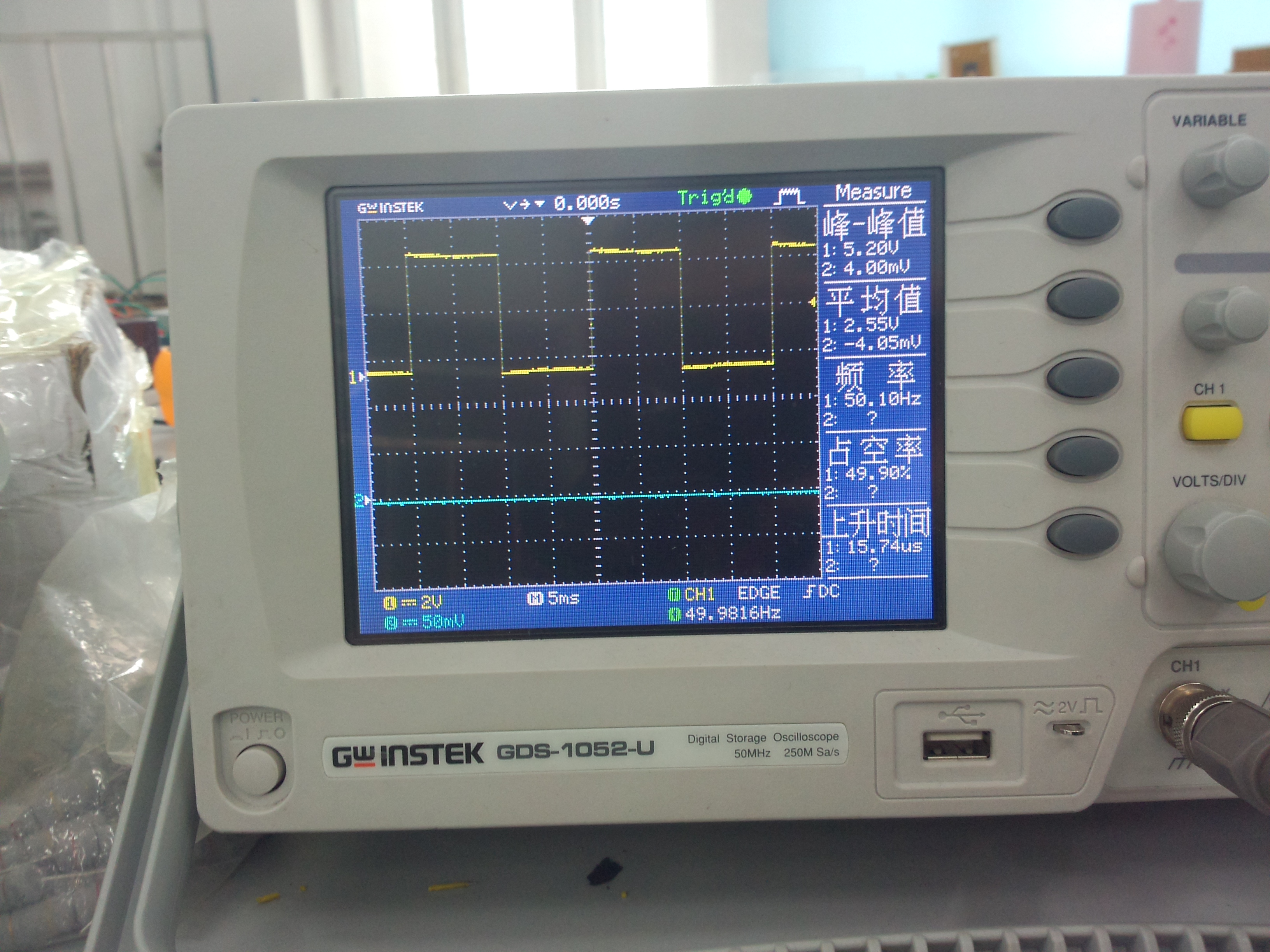

正输入接地,有5.1M的反馈电阻,电源是5V,负电源接地,输出是方波啊~~~
这个波形不太对哦,是不是你的探头上耦合的有50Hz工频干扰。
建议做I/V转换时,在反馈电阻上加个小电容做补偿,以防止电路出现震荡, 具体值可以参考datasheet中说明去调试。
另外关于TI芯片的仿真,楼主可以到TI主页去下载TINA软件,使用非常简单,LMP7721的库都有。
我看您的示波器显示幅值是5.2V,按照线路的接法如果正确的话基本可以排除不是简单的噪声问题。确认一下是不是量测错了,或者真的地噪声被耦合了很大噪声,再或者输出short到power上了.......
