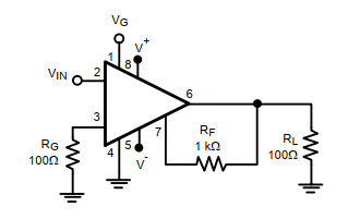

搭建LMH6505 datasheet中的电路,输入1KHz,1V正弦波信号,控制电压Vg在0-1V,为什么输出信号虽然为正弦波,但是信号幅值最大只有20mV,即无法实现-60dB-20dB之间的增益控制。

您好,您的实际电路是什么样的?单电源供电还是双电源供电?1V输入信号是0~1V的吗?

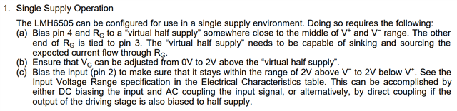

如果是单电源供电,datasheet中有给出单电源供电的电路连接方法:

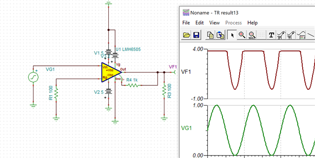

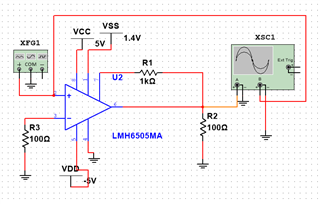

是的,仿真基本没有什么问题,但是就是搭建实际电路的时候输出信号虽然输出正弦波,频率也与输入信号频率一致,但是输出信号幅度就很小最大只有20mV,您清楚原因吗?
仿真没问题说明电路没问题,看下是不是焊接问题啊?换一片试试呢
